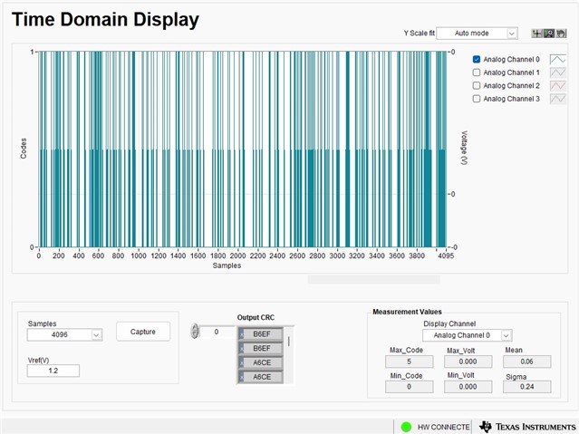

    • 在 16 位模式下、通过将 CH0_CFG 寄存器中的 MUX[1:0]设置为 01b、在 CH0 输入短接后捕获以下数据、平均值为 3.06:
    • 然后、可以将 11b(十进制 3)写入 CH0_OCAL_MSB 寄存器、不需要将任何数据写入 CH0_OCAL_LSB 寄存器。 再次采集数据、您将 看到以下结果、平均值现在为 0.06、该结果表明 ADS131M06 已 通过 在输出之前从 CH0 上的转换结果中减去 OCALn[23:0]寄存器位的内容来校正偏移误差。
    我希望该测试将帮助您了解 16 位模式下的 ADS131M06 校准过程。

    平均值是 4096 个样本的平均结果。
    500 以十进制表示~1.8mV 的失调电压误差在 16 位模式下、您 不应该从 ADS131M06 获得此类失调电压误差。 如果是这样或您假设、您只需将高字节编程到校准寄存器。
