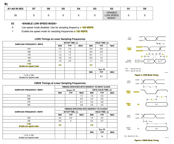

之前设计的电路板包含 ADS61B49IRGZT。 已确认此组件出现故障、我们已将其更换。
替换后、开始出现相位对齐误差。 调试表明、打开/关闭使能低速模式设置解决了问题。
所以、我有问题
“修订历史记录“显示了从 A 更改为 B 的变化、但我认为没有任何专门与 Q2 和 Q3 相关的更改或勘误表。
问题 1
设置开关指令提到 100MSPS、但实际阈值是多少?如果可能、了解元件变化也会有所帮助。
问题 2
从 2018 年到 2025 年、该阈值是否有任何变化?
问题 3
如果 2018 年至 2025 年期间职能有任何其他细微变化、请告诉我。

    您好、 Kang、
    感谢您的答复。
    采样率为 100MSPS。 如果启用低速模式、则增加输出时钟和数据之间的设置保持裕度。
    因此、FPGA 可以接收时钟和发送数据。 正确吗?
    TTD

    TTD、
    低速模式只需调整内部时钟电路、即可在较低速度范围内优化 ADC 性能。 遗憾的是、我无法进一步了解设计的确切性质。
