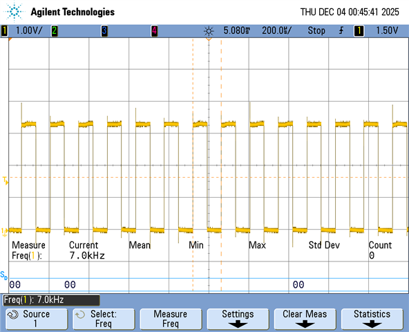

    只需以固定的速率将 CS 线路切换为低电平和高电平、即可触发手动转换。 ADS7028 数据表中的表 8 显示、在手动模式下转换由 CS 线路的上升沿控制。 我知道、可实现的最大 RMS 测量速率受配置的 RMS 样本数的影响、因此不会是 1MHz、但我看到的是 RMS 样本本身的最大采样速率远小于 1MHz(我发现它介于 7kHz 和 8kHz 之间)。 采样的信号仅为 60Hz、因此不一定需要真正高的 RMS 采样率、但我想知道可实现的最大 RMS 采样率是多少、以便我们可以适当地更大限度地增加 RMS 样本数、同时仍能适应我们所需的观察窗口。
    下面粗略概述了我如何测试最大可能 RMS 采样率:
    配置 ADS7028 以获取 1024 个 RMS 样本、并开始 RMS 测量
    2.以固定的速率将 CS 线路切换为低电平和高电平(这是使用主机微控制器的其中一个计时器完成的)
    3.等待 1050 个 CS 周期(时间量取决于之前配置的 CS 频率、针对过载需要额外增加 26 个周期)
    4.停止切换 CS 线路
    5.读回 ADS7028 的 SYSTEM_STATUS 寄存器并检查是否设置了 RMS_DONE 位
    我使用示波器验证了在步骤 2 和 4 之间至少有 1050 个 CS 周期、并且只要在步骤 2 中 CS 频率设置为小于~7.2kHz、RMS_DONE 位就始终设置在步骤 5。 请注意、在两次测试之间、我也会对 ADS7028 进行下电上电。

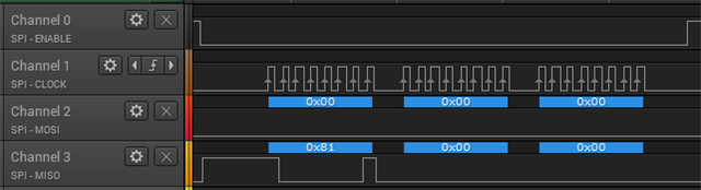

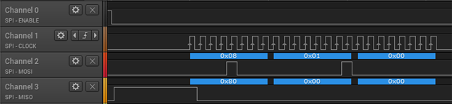

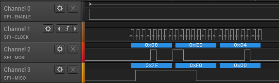

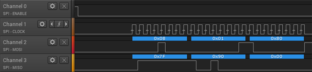

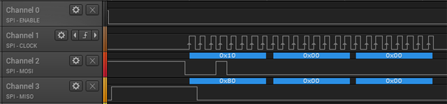

    尊敬的 Joel:
    下面是我发送到 ADS7028 以实现成功 RMS 计算的命令序列(注意:时钟频率为 750kHz)。
    配置 RMS 设置(启用直流分量减法,1024 个 RMS 样本、通道 0):
    清除 GENERAL_CFG 寄存器中的 RMS_EN 位:
    通过设置 GENERAL_CFG 寄存器中的 RMS_EN 位开始 RMS 计算:
    在 7kHz、50%占空比的情况下切换 CS#线路达 150ms:
    读回 SYSTEM_STATUS 寄存器以确认 RMS 计算已完成:
    如果我遵循相同的序列、但以更快的速率切换 CS#线并按比例切换较短的时间(例如,105ms 为 10kHz)、那么尽管似乎有足够的手动触发 RMS 样本、RMS 计算仍然无法完成。 请注意、此处显示的 RMS 采样计数、CS#线路切换频率和 CS#线路切换持续时间并不反映我们将用于测量的 60Hz 信号的最终观察窗口;这些都是我一直在测试的设置、旨在更好地了解 RMS 计算行为。
