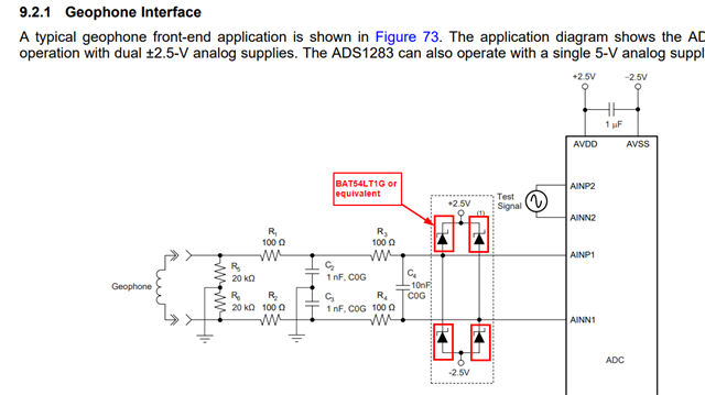

它发现,如果 gephone 保持震惊很长时间(这意味着 ads1283 的输入超过+- 2.5V ),似乎有时 ADS1283 将被重置。 我不确定超量程状态是根本原因。 TI 能否就这个问题提供一些建议?
Yang
    您好 Yang、
    是的、如果输入电压超过电源电压(我假设电源电压为 AVDD=+2.5V、AVSS=–2.5V)、则内部 ESD 二极管将导通(正向偏置)以保护输入。  如果有足够的输入电流流过内部 ESD 二极管、则可能导致 ADC 锁定、复位或可能的损坏。
    在这种情况下、我们建议在输入端添加保护二极管、以限制输入过压。  根据 ADS1283 数据表中的图 73、建议使用 BAT54LT1G 或等效产品。
