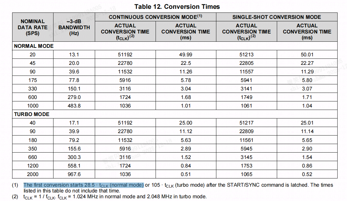

ADC 芯片 ADS122C04、该设计需要设置两个差分输入通道(PGA 在 128 时启用)。
在第 28 页的数据表中、表 12 显示了转换时间、并附有注释 (1)。
我有以下问题:
1.表中是否仅针对单通道的转换时间? 对于两个通道、我们是否需要乘以 2?
2、注释提到第一次转换需要 28.5 tClk。 这是什么意思? 读取两个通道需要进行通道切换、这是否意味着每次启用通道时都需要一些时间? 您能澄清一下需要多少时间吗?

    表中是否仅为单个通道的转换时间? 对于两个通道、我们是否需要乘以 2?
    如果您想在第一个通道上进行一次转换、然后在第二个通道上进行一次转换、并且在 90SPS 的单次转换模式下运行、则每次转换所需的时间为 11.29ms、或 2* 11.29ms = 22.58ms(不包括任何通信时间)
    该注释提到第一次转换需要 28.5 tClk。 这是什么意思? 读取两个通道需要进行通道切换、这是否意味着每次启用通道时都需要一些时间? 您能否明确说明需要多少时间?
    连续转换模式下的第一次转换需要这个额外时间 28.5tCLK。 这基本上意味着、如果您在连续转换模式下重复对一个通道进行采样、则第一次转换会比每次其他转换稍长。
    如果要读取两个通道、并且每个通道上只有一个转换、则应使用单次模式。 那么我在您的第一个问题中提供的反馈就适用了。
