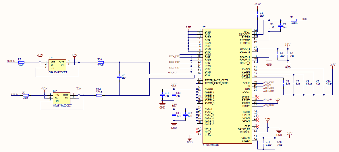

我们正在利用 ADS1294 开发基本的 EEG 采集器件。 我们的前端目前包含 2 个用于信号+参考的有源/干电极和 1 个用于通过 RLD 进行偏置的干电极。 有源部分由配置为同相单位增益缓冲器的双电源 OPA376 组成。
ADS 由双电源供电。 目标是实现+–2.5V、但目前 AVSS 约为–1.96V。
另外、在使用电压表测量 RLD 的直流输出时、我得到的读数为 1.7V、而仅使用内部生成的 1/2 Vs。
从概念的角度来看、我不知道这可能是什么原因造成的。 我在下面附上了一张原理图图片。
    您好、Matthew、
    为 AVDD、AVSS 和 DVDD 电压轨供电是什么? 您能否从电源输出断开负载并验证 AVSS 是否按预期调节至–2.5V?
    Ryan
    您好、Ryan、
    我附上了电源原理图的照片。 当断开所有负载(有源缓冲器和 ADS1294)时、我确实读取到适当的–2.5V。 当我仅断开有源电极并使 ADS1294 保持活动状态时、我读数大约为–2.48v。
    Matthew
