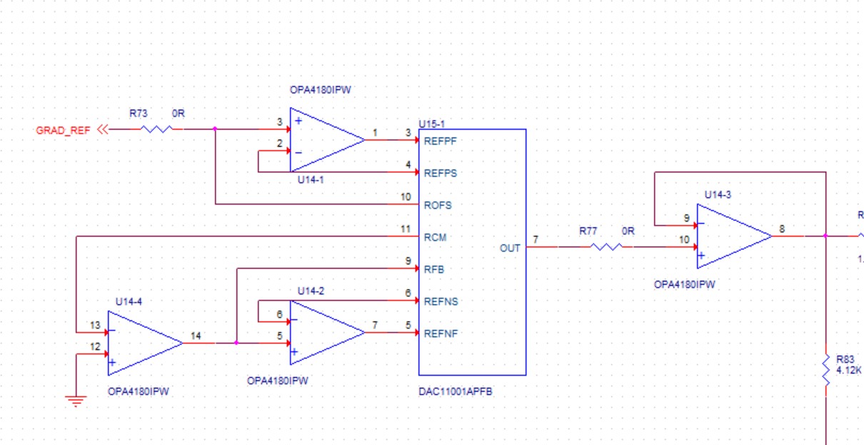

尊敬的 Sirs:
以下是我们的电路:
其中:
DAC11001A 的 VCC =+12V、VSS =–12V
GRAD_REF=4.942V
我们测量了 U14 (OPA4180IPW) 每个引脚的电压如下:
引脚 1 = 4.974V
Pin2=4.942V
引脚 3=4.942V
引脚 5 =–4.930V
PIN6=–4.930V
引脚 7=–4.949V
引脚 8=5.6mv
引脚 9=5.6mv
引脚 10=5.6mv
引脚 12=0V
引脚 13=0v
引脚 14 =–4.930V
由于 ROFS 与 RCM、RCM 和 RFB 之间的电阻器相等、因此理论上 U14.1 的电压应该等于减去 U14.7 的电压。 但我们测得的差值为 4.974-4.949=0.025V。 这将导致 DAC11001A 的输出具有 5.6mv 电压、应该为 0mv。5.6mv 对于我们的应用来说太大。
您能告诉我什么问题、我该怎么办?

    尊敬的 Donald:
    您能否提供几个细节-
    1.仪器的 DC 精度
    2. GRD_REF 部件号?
    您应该查看 REFPS 或 FREMS 电压、而不是强制节点。 这使得偏移误差= 4.942-4.930 = 12mV。 DAC110011A 电阻器的匹配度远优于 0.1%。 这意味着节点处的偏移误差应远小于 2*(5*0.1/100)= 10mV。

    尊敬的 Donald:
    是的、 我指的是 REFNS。
    Sanjay
    你好、Sanjay;
    1.我们使用的电压表是 RIDOL DM3068,它是 6-1/2 米,所以测量精度就足够了。
    2. GRD_REF 部分为 ADI DAC AD5681R、因为我们需要将基准电压设置为不同的值。
    3.我们在 REFPS 和 REFNS 处测量电压,这与 U14 PIN1 和 PIN7 相同。 实际上、REFPS/U14.1 和 REFNF/U14.7 连接在一起以收集、因此电压应相同。

    尊敬的 Donald:
    您能否分享 (DAC11001A + REF + OPA4180) 部分的原理图和布局文件?
    Sanjay

    尊敬的 Donald:
    感谢您提供详细信息。 我找不到任何可能导致此偏移问题的异常。
    您能否在另一个电路板和相同的测量值上进行尝试、看看是否观察到了类似的偏移量值?
    之后 、我们可以通过调用进行连接以进行实时调试会话。
    同时、我将在实验室中查看 DAC11001A 器件、并了解两个电阻器的匹配情况。
    Sanjay

    尊敬的 Donald:
    我对 3 个器件进行了测量、结果如下-
    DUT#1 -
    R (ROFS-RCM)= 5.2128k Ω、R (RCM-CFB)=  5.2034k Ω
    DUT#2 -
    R (ROFS-RCM)= 5.1208k Ω、R (RCM-CFB)= 5.1110k Ω
    DUT#3 -
    R (ROFS-RCM)= 5.1982k Ω、R (RCM-CFB)= 5.1901k Ω
    匹配误差范围为 0.156%至 0.191%、这说明了电路板上出现的偏移问题。
    以下是您可以执行的操作-
    1.如果可能,校准偏移量
    2.或使用具有良好增益匹配的外部电阻器。
    Sanjay
