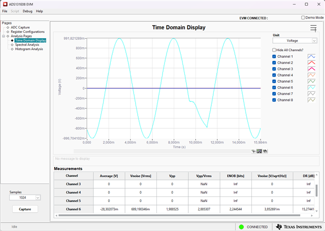

您好:
从我的获得有效测量数据时遇到问题 ADS131E08v2EVM 。 我已成功安装软件并且已正确识别 EVM。 GUI 运行时没有错误、但我无法获得正确的 ADC 读数。
以下是我当前在中使用的配置 ADS 捕获
配置 1:
  • CLK_EN =禁用振荡器时钟输出
  • DR = 16 位/64kSPS
配置 2:
  • INT_TEST =测试信号在内部生成
  • TEST_AMP = 1x–(VREFP–VREFN)/2400
  • TEST_FREQ = fCLK / 2^21 时的脉冲
配置 3:
  • PDB_REFBUF =已启用内部基准缓冲器
  • VREF_4V = VREF 设置为 2.4V
  • OAMP_REF =连接到 OAMPP 引脚的同相输入
故障设置:
  • COMP_TH =高侧 95%、低侧 5%
通道配置:
  • 通道 6:
    • PD1 =正常运行
    • 增益= 1
    • MUX =正常输入
  • CH1–5 和 CH7–8 =通道断电

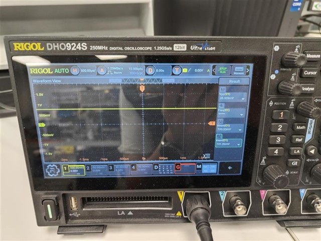

对于测试、我尝试测量:
  • a. 1kHz 正弦波、2Vpp
  • a. 约 800mV 的直流电平

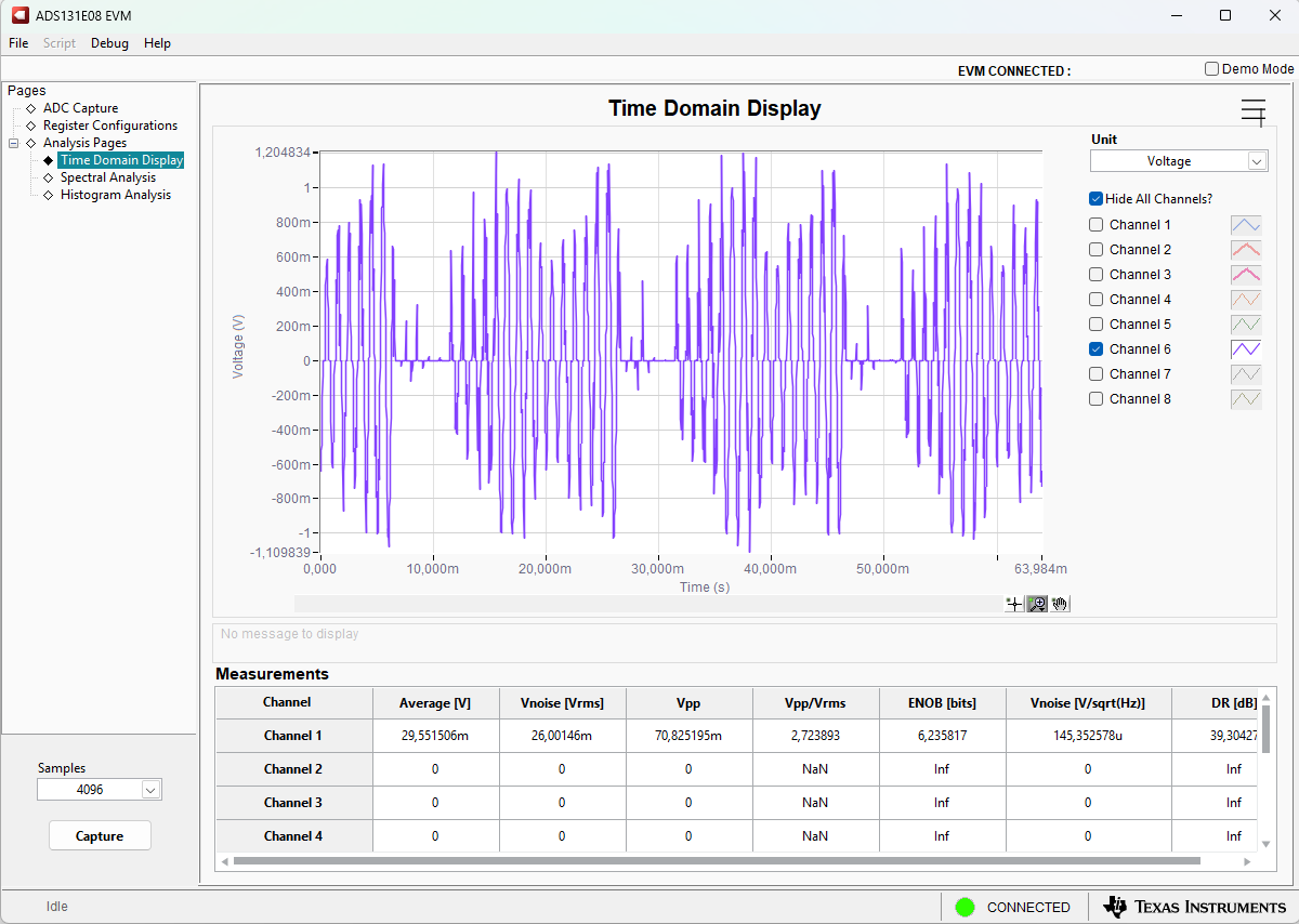

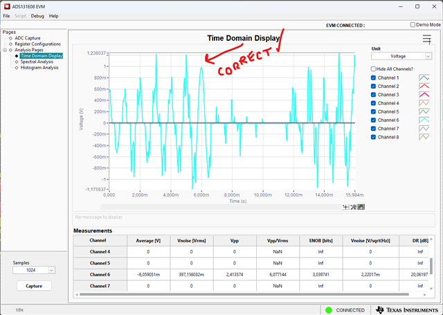

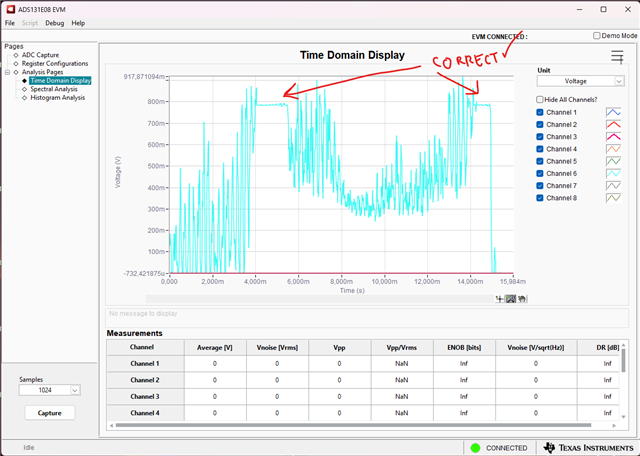

但是、我无法捕获干净的正弦波、即使施加直流电压 (~800mV)、捕获的数据也不会看起来像稳定的直流电平。 无论捕获的样本数量如何、我总是会看到类似的意外波形、变化很奇怪、而不是平坦的直流值。
EVM 在出厂时进行了测试。 我没有修改任何内容(跳线或其他硬件设置)。
请告知:
  • 该配置是否有任何问题?
  • 如果我缺少正确的直流或低频信号测量的任何强制设置?
  • 内部测试信号配置是否可能干扰外部信号测量?
提前感谢您的支持。
    嗨、 Iulian Popa、
    • 该配置是否有任何问题? DL: 我在您的寄存器配置中没有看到任何问题、我刚重复您的配置并在 ADS131E08EVM 上进行检查、没有看到任何问题。
    • 如果我缺少正确的直流或低频信号测量的任何强制设置? DL:此类信号测量没有特殊配置。
    • 内部测试信号配置是否可能干扰外部信号测量? DL:由于您已在 CH6 寄存器中设置 MUX =正常输入、因此即使启用了内部测试信号、内部测试信号也不会影响输入信号测量。
    您的屏幕截图看起来不正确。  时域的第二和第三屏幕截图显示您已选择信道 6、但数据显示在信道 1 上。
    您能告诉我您如何将直流或正弦波信号连接到 EVM 吗?
    正弦波是否是 从 0V 扫描到 2V 或从–1V 扫描到 1V 的单端信号?
    您能否将寄存器映射保存在 GUI 的“Register Configuration“页面上并共享它? 它 可以另存为.cfg 文件。
    还请执行测试 、将 MUX 设置更改为= MVDD、以便在 CH6 寄存器中进行电源测量、在时域中捕获并共享屏幕截图。
    BR、
    Dale

    捕获结果看起来不正确,这是对的 — 我以前没有注意到。 选择通道 6 时、时域图在通道 1 上显示数据确实很奇怪。 老实说、我不知道为什么会发生这种情况、但我同意屏幕截图本身不一致。

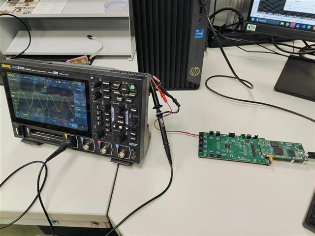

    作为信号源、我使用的内置信号发生器输出 Rigol DHO924S 示波器。 发电机输出连接至 A 10kΩ 电阻器 用于向发生器提供一些负载。 在同一节点上、我连接:
    • 示波器探头、
    • IN6P 信号节点、
    • IN6N 至 GND。
    无论是否连接了示波器探头和/或 10kΩ 电阻器、在 ADS131E08EVM 上观察到的测量是相同的。
    关于信号本身、施加的信号是什么 双极 、在之间摆动 +1V 和–1V 、在附加的图像中应清晰可见。 信号发生器也提供直流电源。

    此外、在准备新的测量值与您分享时、我意识到了一些重要的事情:
    PC 已连接到公司主网络 ,但 示波器通过隔离变压器供电 (一个小的 100 W 变压器 )、因此它与电源电隔离。 此设置似乎对噪声行为产生了明显影响。 了解这一点并重复测试后、ADC 现在似乎可以正确测量整体结果。 但是、我仍然观察到什么是 A 每~20ms 的周期性偏移耦合 、对应于 50Hz 电源频率 (西班牙当地主电源频率)。 在后续措施中、PC 和示波器是在同一个电源网络中对齐的。

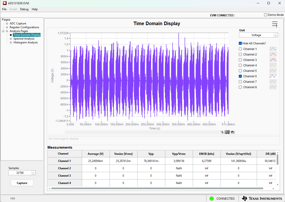

    我随附了额外的屏幕截图、其中显示了几 kHz(如 4K)的正弦波和另一个 200Hz 的正弦波。
    此外 、当使用时 200Hz 正弦波 因为它是一个慢得多的信号、所以它的采样率很高 64kSPS 。 然而、尽管采样密度良好、波形仍然显示出来 异常行为或失真 相同 在示波器上不可见 倾听时的声音。
    此外 、测量时 约为 1V 的直流电压 和采集大量样本、A 每~20ms 出现一次周期性噪声分量 、与一致 50Hz 耦合 。 效应就越高 用手指触摸 EVM 上的输入滤波器元件时更加明显 、表明对电容耦合或接地的敏感性。
    请告知是否是 应修改或删除输入过滤器 或提供 最佳实践指南 应如何处理此测量设置以避免这种行为?
    请告诉我您对此的想法、或者您希望我运行任何其他测试或修改设置。
    Iulian Popa.

    嗨、 Iulian Popa、
    首先、您不能也不应 向 ADS131E08 施加单端信号、尤其是+1V 和–1V 单端双极信号、因为这是
    • 该 EVM 上的 ADS131E08 在单极+5V 电源 (AVDD) 下运行
    • 如需了解详细信息、请参阅  ADS131E08 数据表的 9.3.4.1 输入共模范围部分。
    如果要测量单端信号、可以使用伪差分输入配置、如数据表中的 9.3.3 模拟输入部分所示。
      通道 6 上的内部 MVDD 测试表明 ADC 按预期工作、因为通道 1/2/5/6/7/8 上的 (MVDDP–MVDDN) 为[0.5 ×(AVDD–AVSS)]= 0.5 x (5V-0)= 2.5V。 因此 、 当基准电压 为 2.4V 时、 测量饱和、  当基准电压 切换至 4V 时、测量结果为 2.5V。 如果 在 通道 3 和 4 上测量 MVDD、则测量值应为约 DVDD / 4 = 3.3V /4 = 0.825V。 有关详细信息 、请参阅 ADS131E08 数据表中的 9.3.2.4 电源测量 (MVDDP、MVDDN)。
    BR、
    Dale

    然而、在这些信道上以及其他信道上、我观察到了异常行为:清晰的 50Hz 正弦分量叠加在直流电平上。 这种影响在采集大量样本时可见、并且在各个测量值之间保持一致、我并不完全理解。
    为了进一步解决该问题、我还尝试测量独立的 3.8V 锂离子 (18650) 电池、希望使用非常干净的直流电源。 在此测试中、ADS131E08 EVM 由连接到 JP2 的外部 5.5V 电源供电、而 PHI 板保持由 USB 供电。 测量是通过从 GUI 配置的 4V 基准执行的。 即使采用这种配置、我仍然可以观察到前面各图中看到的相同 50Hz 失真。
    此行为是否与接地耦合或通过 USB 连接从 PC 注入的噪声有关? 使用此 EVM 时、您是否建议使用 USB 隔离器来减少或消除与市电相关 (50Hz) 的干扰?
    您是否有任何其他建议或最佳实践来进一步改进这些直流测量并更大限度地减少观察到的 50Hz 分量?
    Iulian Popa.
    嗨、 Iulian Popa、
    默认情况下、ADS131E08EVM 使用来自 PHI 控制器卡的 EVM_REG_5V5 作为 U2 LDO 的输入、为 ADC 生成+5V (LDO_OUTPUT) 作为 AVDD。  为什么您没有将测试的默认配置作为起点? 您也可以在不 使用电源适配器的情况下使用笔记本电脑进行测试。 使用电源适配器测试 ADS131E08EVM 时、我没有发现此类问题。 50Hz 干扰肯定来自您的电源(电源线)。
