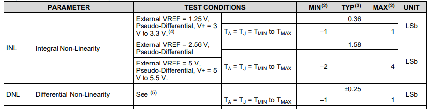

您好的团队、
客户遵循 ADC128D818C 的快速启动设置
  1. 如何设置每个 INx 通道的上限/下限?
    数据表提到了不同 VREF 输入或差分输入下的不同 LSB
    它与读取值有何关系?
    例如:外部 VREF 1.25V 条件 — INx = xxh*0.36?
  2. 如何设置每个 INx 通道的上限/下限?
    从 2Ah 到 39h、保留用于上限/下限设置、每个都有 256 位
    这是否意味着 LSB 等于 VREF 除以 256?
    例如:Vref = 2.56V、LSB = 10mV?
  3. 可以同时设置 00h “Start"和“和“INT_ENABLE"</s>“
  4. 发生中断时、是否可以读取和清除该中断以清除/INT 引脚拉至低电平状态?
    (数据表未提及此问题)
    尊敬的 Roger:
    模拟输入限值寄存器对应于地址 0x2A 至 0x39。  每个寄存器都是 8 位寄存器、因此将寄存器值与 12 位 ADC 转换的最高 8 位进行比较。 这本质上意味着每个限制代码代表 2^4 种可能的 ADC 代码。
    它们影响的具体通道取决于器件所处的模式。 您能否分享将监控的模式或输入?
    是的、可以同时设置配置寄存器的 START 和 INT_ENABLE 位。
    要清除中断并将 INT 引脚再次拉至高电平、请向 INT_CLEAR 位写入 1。 清除中断不会影响中断状态寄存器的内容。

    尊敬的 Joel:
    感谢您的答复
    对于问题 1、他们使用 INx 来检测电压是否在限制范围内、我提到的问题就是 每个通道的 LSB 值代表什么
    对于问题 3、数据表 没有提及读取和清除 是正常操作吗? 数据表对此做出了哪些澄清?
    尊敬的 Roger:
    请参阅下面有关中断清除的部分。 其中详细说明了清除中断输出引脚的 2 种方法。 其中一种方法是设置~INT_CLEAR 位。
    如果我们考虑到 2.56V 的内部基准电压、则 8 位限值寄存器的 LSB 大小为 10mV。 对于 12 位转换值、它是 0.625mV。

    尊敬的 Joel:
    我们是否有提到这些细节的应用手册或用户指南? 因为数据表中未提及它们
    8 位限值将与 12 位 ADC 转换的最高 8 位进行比较。
    2.限制 LSB 值(回复:ADC128D818:限制寄存器的格式:8 位?)
    尊敬的 Roger:
    不、没有明确说明。 只有从 ADC 为 12 位、寄存器为 8 位这一事实、我们才会推导出该值。 最好对此进行澄清。
    Tom 在上述主题中的回应反映了这一点。 他只是将 8 位数字代码转换为电压。
