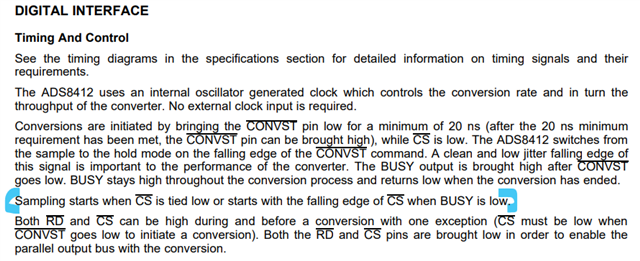

您好:
我们看到 ADS8412 有一种奇怪的行为、以下是连接:
  • /CS 和/CONVST 连接在一起、在 1MHz (50ns) 时发出低电平脉冲
  • /RD 连接至 DGND
除了使用 BUSY 信号 1MHz、我们会看到 500kHz 的 BUSY 信号脉冲。 为什么我们只检测到每个其他转换开始?
谢谢你。
    如果所有 3 个引脚 (/CS、/CONVST 和/RD) 都为低电平脉冲、那么我们也具有相同的行为。 这些配置应按照数据表中的要求工作 (Tsu1=0)、我们预计可以从上一次转换中得到数据。
    尊敬的 Mehdi:
    感谢您的发布。 我理解您的意思是、由于 Tsu1=0、将 CS 和 CONVST 连接在一起应该可以正常工作。 不过、我认为这只会处理转换阶段、在这种情况下、CS 和 CONVST 都需要为低电平才能触发转换/保持状态。 参考数据表中的图 2、看起来在采集阶段、CONVST 保持高电平、而仅 CS 变为低电平:
    由于转换和采集阶段都需要完成才能输出样本、因此我相信您的 ADC 无法按预期运行、因为它似乎并未进入采集阶段。 因此、将 CS 和 CONVST 连接在一起将不是有效配置。 您可以尝试将它们分开吗?
    下面是一个包含其他详细信息的应用手册: https://www.ti.com/lit/an/slaa211/slaa211.pdf
