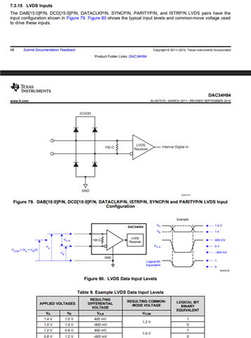

尊敬的团队:
请详细说明 DAC34SH84 数字输入是否需要端接、以及 IC 是否有任何可用的封装引脚延迟。
    尊敬的 Karanth:
    请参阅下面的数据表部分以获取端接指导
    请参阅下面的时序规格:
