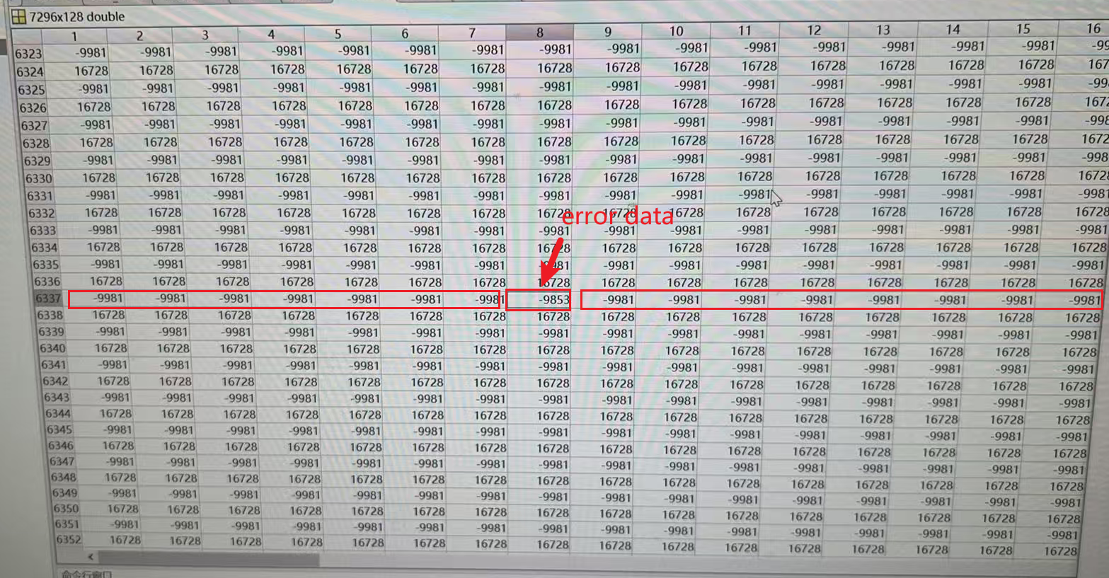

在配置自定义模式时进行交替 16728 –9981 (如图 1 所示)、在某些条件下会观察到不正确的数据。 具体来说、接收到的数据变为 –9853 、它与预期值不同 128
其他图形模式中也会出现此问题。 例如、在中 正弦 图案模式(如图 2 所示)、即预期为的值 0 而显示为 512 128
我们非常感谢您能协助分析此行为的可能根本原因、例如数据对齐、位移、符号扩展或模式生成和捕获时序。 非常感谢提供任何指导或建议的调试步骤。
    嗨、Jonah、
    您能在此处帮助我们了解您是执行 JESD 捕获还是 LVDS 捕获吗? 在其中任何一种情况下、用于 JESD 采集的 PLL 模式和用于 LVDS 采集的数据速率模式是什么?
    JESD 捕获、适用于 JESD 的 80X PLL 模式。
