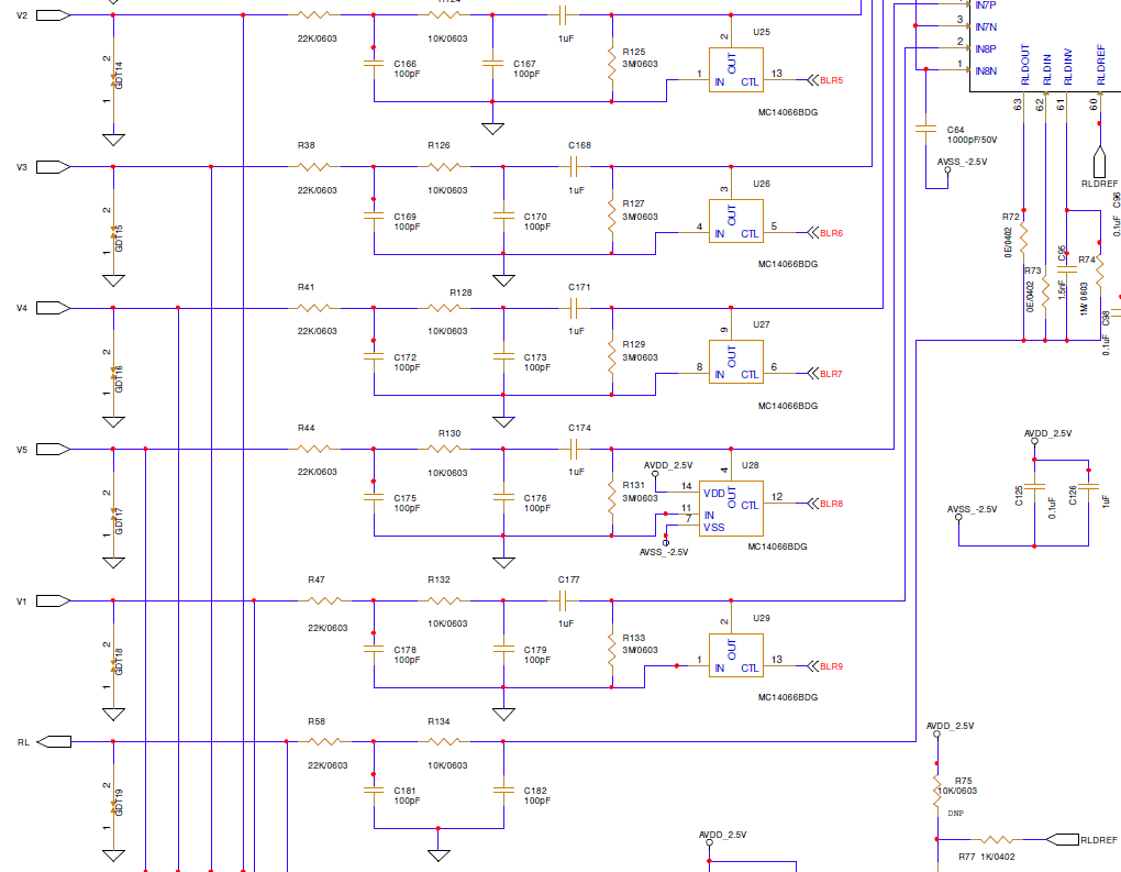

我正在 ADS1298 输入端(截止频率≈0.05Hz)实施硬件 RC 高通滤波器、因为我不使用软件高通滤波器。 我随附了相关的原理图屏幕截图、其中显示了抗混叠和输入调节部分、以供您参考。

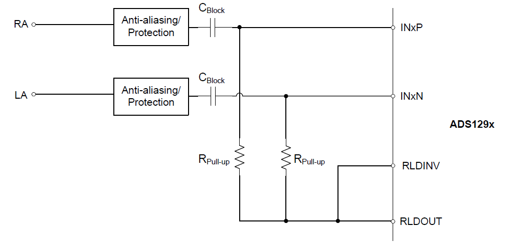

根据 ADS1298 数据表、提到如果不使用 RLD 电极、则可以实施交流耦合。 但是、在我的设计中、我使用的是:
  • 交流耦合输入、和
  • 患者驱动电极 (RLD)
我想了解这种配置是否可以接受。
在数据表参考设计中、RLD 放大器输出作为缓冲 1/2 Vs 电压连接到 BIAS 输入。 在本例中、由于我在输入端使用 RC 高通滤波器、因此我想确认交流耦合输入级是否会在启用 RLD 的情况下正常工作、或者该方法是否存在任何限制或稳定性问题。

我计划实现交流导联脱落检测、 对于交流导联脱落操作、不需要输入偏置电流。 因此、我没有使用 1/2 Vs 驱动偏置输入、而是将 RLD 放大器输出直接连接到患者参考电极、如我的原理图所示。
您能帮助澄清一下吗?
  • ADS1298 运行时是否可以接受将 RLD 放大器直接连接到患者电极、而不为偏置输入提供 1/2 Vs 偏置
  • 该配置是否会导致与输入偏置、共模稳定性、导联脱落检测或信号完整性相关的任何问题
如果对此用例有任何建议修改或最佳实践、请告知我。

    是的、仍然可以使用具有交流耦合输入的 RLD 电极。 我可以问、如果您的系统中有 RLD 电极、为什么您的设计中需要交流耦合? 电极偏移是否过大?
     RLD 放大器的 1/2 Vs 基准电压可以来自内部电阻分压器或提供给 RLDREF 引脚的电压。 通过寄存器设置进行此选择。
    Ryan

    关于您的问题、我的设计中需要交流耦合的原因是 系统在数字域中不包括专用的软件高通滤波器级、我们选择实现每通道模拟 RC 高通、以在数字化之前消除基线漂移和电极偏移。  通过这种方法、我们知道 ECG 波形仍处于 PGA 动态范围内的中心、并且前端在不同电极条件下提高了稳健性。
    我们还观察到、在测试期间、我们会看到输入失调电压 会达到几百毫伏、尤其是在长期使用或运动期间。
    如果有任何关于采用高通输入耦合的 RLD 环路稳定性的其他建议、请告诉我、我很乐意提供这些建议。
    S V
    谢谢、S V。我看到这种方法的唯一缺点是:
    1. 突然输入瞬变导致稳定时间增加
    2. 滤波器元件容差导致 CMR 降低
    如果这些问题得到处理、我认为这种做法是可以的。
    Ryan
