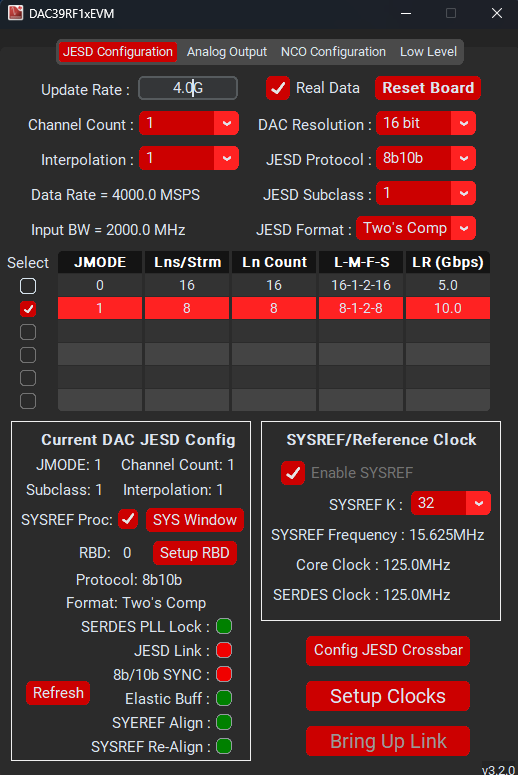

我想帮助启动 DAC39RF12EVM 和 TI JESD IP 之间运行的 JESD 链路。
我已经尝试阅读现有的相关文章,如本 DAC39RF10EVM :无法获得与 TI JESD IP 和 ZCU102 的 JESD 链接示例设计 — 数据转换器论坛-数据转换器 — TI E2E 支持论坛 。 但是、我没有找到任何解决办法。 因此、希望得到任何帮助。
说明:我使用了为 ZCU102 和 TI JESD IP 提供的参考设计、并针对 ZCU111 对其进行了修改。 该参考设计在内部有一个 64 点正弦波、我用于在 JESD 模式下测试 DAC。 我将该参考设计配置为在“仅 TX“模式下使用。
我正在为 EVM 提供 4GHz 采样时钟(由于设备功能而不是 10.24GHz)和 125MHz 基准时钟。 ZCU111 通过 FMC 连接器连接。
我将 DAC 配置为“JMODE1",“,"Real、"Real Data"“ Data",“,"1、"1 channel"“ channel",“,"16b"、"16b",“,"8“"8 channels"、 channels",“,</s>“ 、子类 1 操作中的 8b10b 编码。 SYSREF K 系数= 32。 我还验证了 LMFS 参数是否匹配 (8-1-2-8)。 我使用 DAC EVM GUI 配置 LMK、DAC 和时钟。
通过 EVM GUI 配置 DAC 并对 FPGA 进行编程后、我能够锁定 SERDES PLL、GUI 上的 SYSREF 对齐状态也是绿色的。 我还注意到 FPGA 侧的 ILA 上的 DAC SYNCN(从 DAC 输出)变为高电平。 但是、JESD 链路和 8b/10b 同步状态仍为“RED",“,无法、无法使链路正常工作。
如果能提供任何有用的帮助或指导来帮助我调试 JESD 链路、我将不胜感激。
此外、如果可能、我想请求  TSW14J59EVM 与 DAC39RF12EVM 上使用的 FPGA 参考设计、以在 JESD 模式下测试 DAC。 这也可能是一个有用的起点。 无论如何、请了解任何有助于进一步调试的有用提示/指导。 非常感谢。
    嗨 、Preethi、
    需要注意的一点是、基准时钟应为 125MHz、而不是 160MHz(如 GUI 所示)。 器件确认其与 SYSREF 对齐、这意味着它可以看到 sysref 并且能够对齐自身。 但是、这与 JESD 链路本身无关。
    另请注意、对于子类 1、您可能需要设置 RBD(弹性缓冲器释放延迟)。 如果弹性缓冲器溢出标志变为红色、您需要查看通道到达时间(通过按下 SETUP RBD)。 如果您这样做、GUI 可能会指示未设置信道到达就绪、因为 FPGA 获得了错误的参考时钟。
    您也可以尝试先执行子类 0 链路、以确认所有速率均正确、然后再执行子类 1 链路。
    尝试一下、让我知道它是否有效。
    马特
