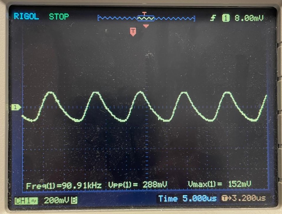

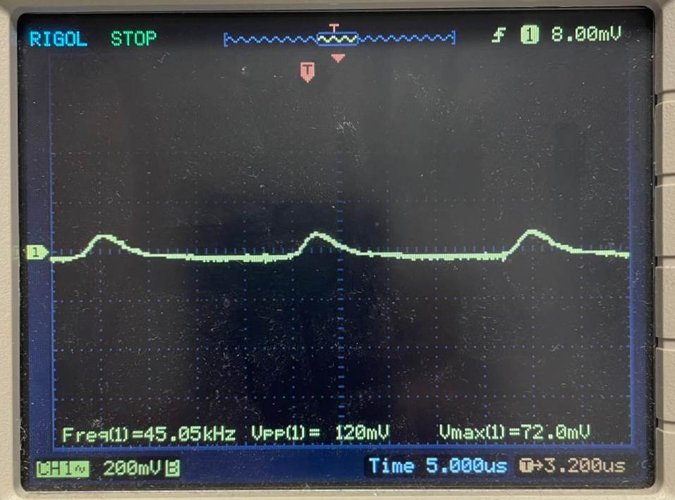

在我的应用中、我有多个 MAX9144 和一个 DAC6578 来设置它们的阈值。
DAC 输出直接连接到一个比较器输入(一个 DAC 输出连接到一个比较器
输入、一个 DAC 输出到 4 个比较器输入)、另一个比较器输入通过 10k 连接
电阻器连接至 1.6V 电压基准。 全部供电为 3.3V。 DAC 基准为 2.1V。
电源和基准具有无噪声噪声噪声。

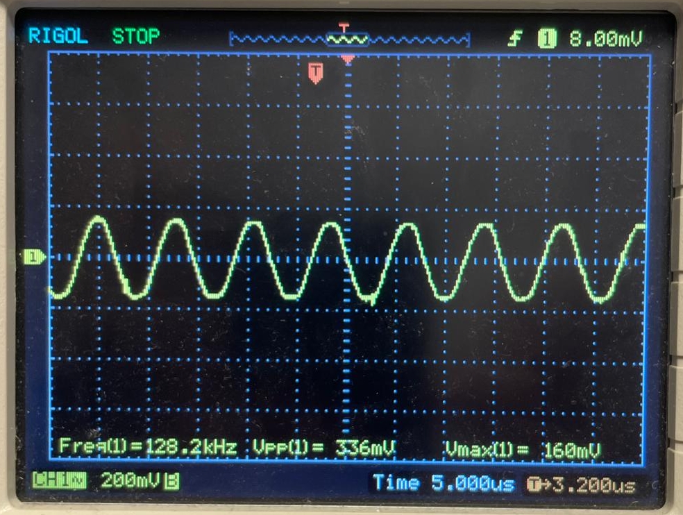

如果使用正常的手持式数字电压表进行测量、则 DAC 输出遵循编程的数字。

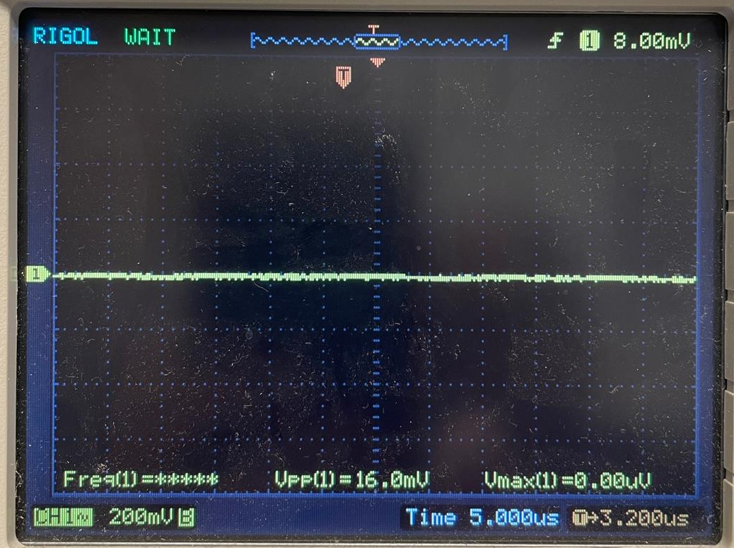

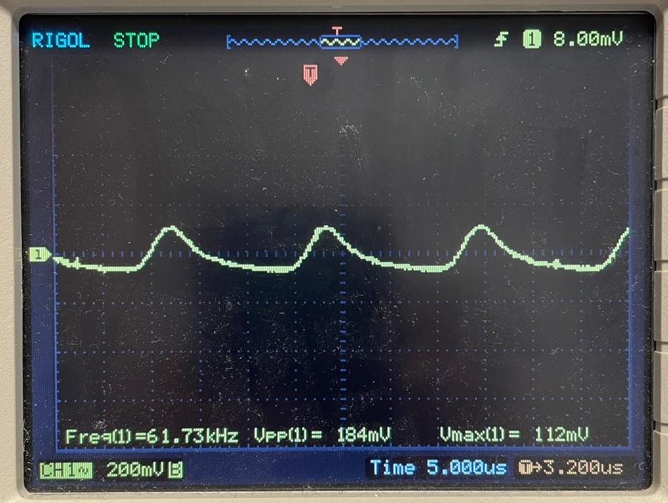

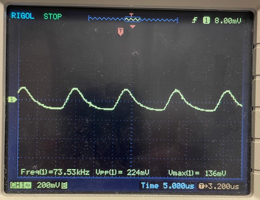

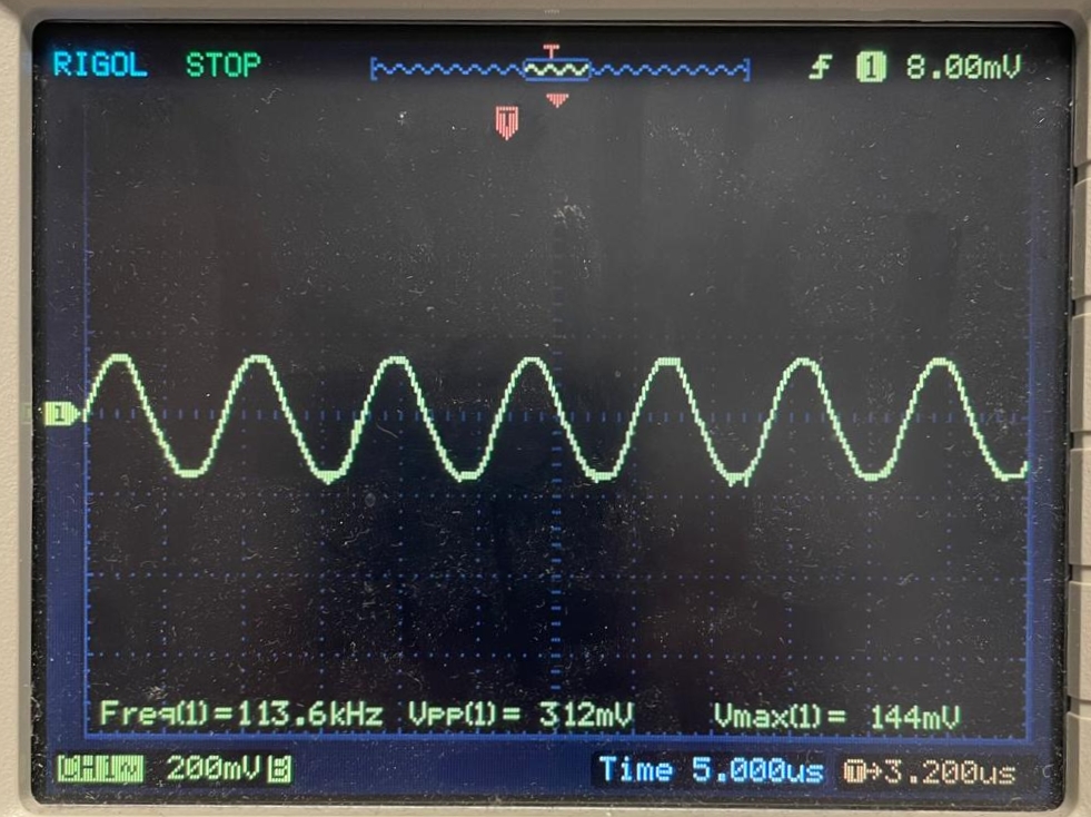

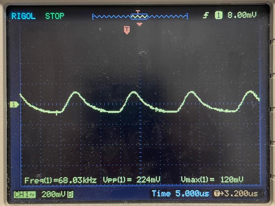

如果在示波器上看到、所有输出都显示超印象深刻的振荡、当编程的数字与 0 不同时开始(您可以在 10、20、30、40、50,100,200,400800 处看到)、 从脉冲波形转向正弦波形、频率按照编程的数字增加。
如果我断开一个 DAC 引脚输出、如果我串联一个 10k 电阻器(也是如此)、那么这里没有振荡
就像在其他比较器输入中一样)、也没有振荡。
为什么?
 Fabio set0.jpgset10.jpgset20.jpgset30.jpgset40.jpgset50.jpgset100.jpgset200.jpgset400.jpgset800.jpg
    尊敬的 Fabio:
    这是令人惊讶的行为。  DAC6578 非常稳定、可以驱动一个大容性负载、因此您可以阐明以下几点:
    1.这一切都在单个 PCB 上吗? 或者、这是多个 PCB 之间的有线设置吗? 有时、DAC 输出端的布线会因混合容性和感性负载引入振荡。
    2. DAC 输出上是否有任何额外的电容?
    3. DAC 电源电流是否受限? MAX 器件确实具有与输入相关的输入电流、因此如果电源受限、您可能会看到电流驱动的变化导致一些振荡。
    您~从 DAC 输出到 GND 添加 μ A 2kΩ 吗? 这会阻止振荡吗? 如果是这样、可能会有过多的容性和感性负载。
    Paul
    您好、Paul。
    现在、我已经意识到每个 DAC 输出上都有 100nF 电容、这可能是原理图中的一个“拼写错误“、该错误是根据微调器(包括 DAC)从另一个工程派生而来的。
    我将尝试消除此类电容器和 10k 电阻器、我会告知您结果。
    再次感谢
    f
    好的、问题在于 DAC 输出无需连接的高电容。 下一次收到警告时、我会在从另一个工程重复使用原理图时检查得更好!
    对于您的问题、DAC 与同一板上的最后一个比较器之间的距离最大为 5cm、电源可以提供 1A 电流。
    谢谢保罗!
    f
