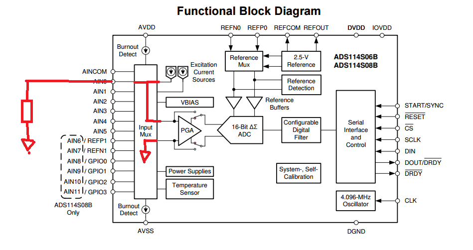

    尊敬的 Nathan Wong:
    可以、可以在与测量输入通道相同的引脚上启用 IDAC 电流输出
    但是、对于单端测量、没有内部接地连接、这意味着您需要将其他任何一个输入通道接地才能测量单端输入。 例如、如果在提供的图中将 AIN5 接地、则可以选择 AINP = AIN0 和 AINN = AIN5 来测量单端信号。
    此外、假设模拟电源 (AVDD) 为单极、则必须禁用 PGA 才能进行单端测量
    -布莱恩
