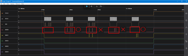

    我们项目团队中有多个成员对 ADS7066 菊花链运行进行额外检查。 我们希望分享结果以及我们关于潜在器件故障的观察结果。
    ① μ s 菊花链操作结果
    使用我们的定制电路板、其中 5 个 ADC 以菊花链方式连接、我们观察到以下行为:
    当发送超过三个 24 位突发时、第一个 ADC 的 SDO 的数据输出会变得不正确。
    • 发送的数据(SDI 输入):
      突发 1:08_01_8C
      突发 2:08_01_8C
      突发 3:08_01_8C
      突发 4:00_00
      突发 5:00_00
    • 观察到的数据(第 1 个 ADC 的 SDO 输出):随附波形
      突发 1:0
      突发 2:08_01_8C(正确)
      突发 3:数据损坏
      突发 4:数据损坏
      突发 5:00_00(正确)
    ② 关于设备故障的注意事项
    我们测试了六个原型板、所有板上都重现了相同的结果。
    因此、我们怀疑 TI ADC ADS7066IYBHT 可能存在器件缺陷或潜在的设计问题。
    我们非常感谢您对这些调查结果的审查和反馈。
    Conor
    你好 Connor、
    我很抱歉、这是一个大问题。 我感谢您和您的团队在此方面所做的一切努力。 我明天在 5 台设备上尝试一下。
    我发现奇怪的是,在你分享的最新图像是,它似乎第 3 次和第 4 次突发的 SCLK 在 SDO0 分别显示 0x080100 和 0x00008C 和对 SDO1 它是一个类似的事情,但与第 3 次和第 5 次突发。
    是否可以探测并确认所有 5 个器件中的 CS 和 SCLK 都是相同的? 或者用示波器查看实际波形?
    在这些测试期间、频率是否仍为 1MHz 或 SCLK 频率是多少? 定制电路板上的 ADS705x66 器件之间是否相距很远?
    您还能分享 ADS7066 的 DVDD 以及控制器上的逻辑电平是什么?
    Yolanda
