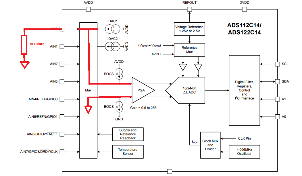

用于 ADC 测量的 CAN 激励电流在同一引脚上启用、单端模式。
    您好 Nathan、
    欢迎来到我们的 e2e 论坛、非常感谢您对我们的数据转换器感兴趣。
    是的、您可以将用作激励电流源输出的引脚也用作模拟输入来同时进行测量。
    实现“非比例式“测量时、请记住电气特性表中指定的激励电流源精度。
    这也适用于 ADS114S08B。
