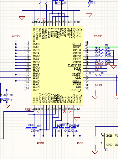

器件型号: ADS1299-4
您好、
我误将所有 IN_N 通道连接到 AVDD (2.5V)、而我仅在启动期间找到此信息。 (根据数据表中的 10.1.1、这是应该对未使用的通道执行的操作、但我误将 N 输入连接到 AVDD) -请参阅随附的图片。
我的问题是:如果我在所有通道上使用 SRB1 和 MAIN (MUX=000)、这是否应该起作用、或者我是否需要物理断开所有引脚? 即:在所有活动通道上、配置为:CHnSET = 0x50(上电,增益 12、srb2 打开,正常电极)、MISC1 si 开关中的 SRB1 关闭。
现在、我在这些频道上看不到信号、但我不确定原因。
