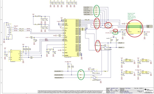

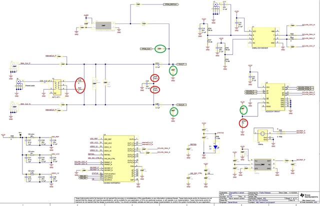

我有 TrenzElectronic TEBF0818 的 FPGA 主板、组装 TE813 FPGA 核心板、连接到 TI ADC3662EVM 模块版本 E(1 线 10MSPS 模式、所有 LVDS 在 FPGA I/O 单元内均由 100 Ω 电阻端接)、按照以下步骤进行修改:
  1. 拆下 R46(0 Ω)和 R47(0 Ω)。 这会将来自 J9 的差分时钟信号从 CLK_P 和 CLK_N 上断开
  1. 安装 R39(0 欧姆)。 这会将 FPGA_CLK 与 CLK_P 连接
  1. 卸下 R45(49.9 欧姆)和 R48(49.9 欧姆)。 这将移除差分时钟终端
  1. 安装 R44(49.9 欧姆)。 FPGA_CLK 单端时钟终端
  1. 安装 R52(0 欧姆)。 FPGA_CLK 单端时钟终端
  1. 卸下 R150(0 欧姆)并安装 R151(0 欧姆)。 这是为了与 FPGA IO 电压保持一致
  1. 卸下 R139(0 欧姆)并安装 R133(0 欧姆)。 这将断开来自 FTDI 芯片的 SCLK 信号、并连接来自 FPGA 的 SCLK_FPGA 信号。
  1. 卸下 R140(0 欧姆)并安装 R134(0 欧姆)。 这将断开来自 FTDI 芯片的 SEN 信号、并连接来自 FPGA 的 SEN_FPGA 信号。
  1. 卸下 R141(0 欧姆)并安装 R135(0 欧姆)。 这将断开来自 FTDI 芯片的 SDIO_OE 信号、并连接来自 FPGA 的 SDIO_OE_FPGA 信号。
  1. 卸下 R142(0 欧姆)并安装 R136(0 欧姆)。 这将断开来自 FTDI 芯片的 SDIO_I 信号、并连接来自 FPGA 的 SDIO_I_FPGA 信号。
  1. 卸下 R144(0 欧姆)并安装 R137(0 欧姆)。 这将断开来自 FTDI 芯片的 SDIO_O 信号、并连接来自 FPGA 的 SDIO_O_FPGA 信号。
  1. 卸下 R156(0 欧姆)、安装 R165(0 欧姆)、安装 R166(0 欧姆)。 这将断开来自 FTDI 芯片的 SCL_I2C 信号、并连接来自 FPGA 的 SCL_I2C_FPGA 信号。
  1. 卸下 R157(0 欧姆)并安装 R167(0 欧姆)。 这将断开来自 FTDI 芯片的 SDA_OUT_I2C 信号、并连接来自 FPGA 的 SDA_OUT_I2C_FPGA 信号。
  1. 卸下 R161(0 欧姆)并安装 R168(0 欧姆)。 这将断开来自 FTDI 芯片的 SDA_IN_I2C 信号、并连接来自 FPGA 的 SDA_IN_I2C_FPGA 信号。
  1. 卸下 R53(0 欧姆)并安装 R50(0 欧姆)。 这会将 DCLKIN 差分信号连接到 DCLKIN_FPGA 差分信号、而不会连接到 DCLKIN_SMA 差分信号。
  1. 移除 SMA 连接器 J4 和 J6。 这些连接器与 Zynq UltraScale+评估板中的 SFP 笼发生冲突。 它们为 ADC 通道 B 的输入信号提供差分模拟接口、该接口在测试期间不会使用。
  1. 卸下组件 U18 (LSF0204RUTR) 并按如下所述连接其引脚:
  1. 引脚 7 (B4)->引脚 5 (A4)
  1. 引脚 8 (B4)->引脚 4 (A4)
  1. 引脚 9 (B4)->引脚 3 (A4)
  1. 未安装元件 U19A (SN74LVC1G125DCKT)

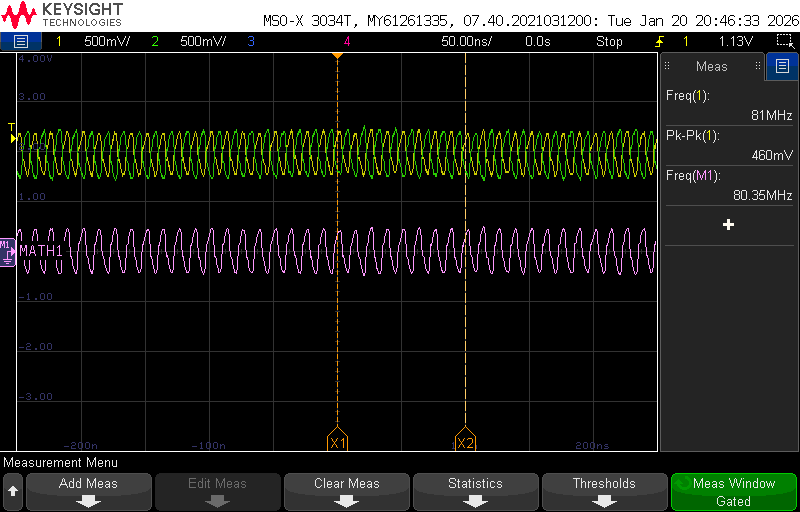

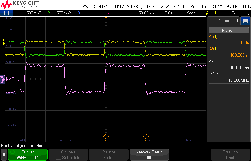

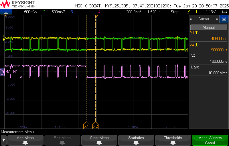

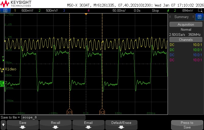

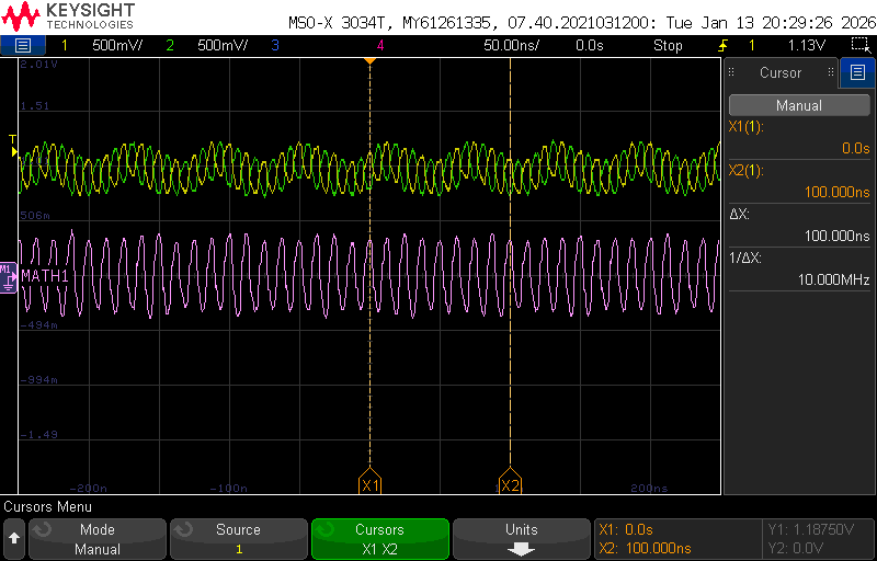

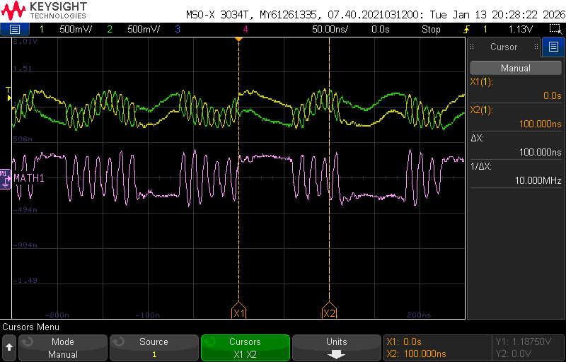

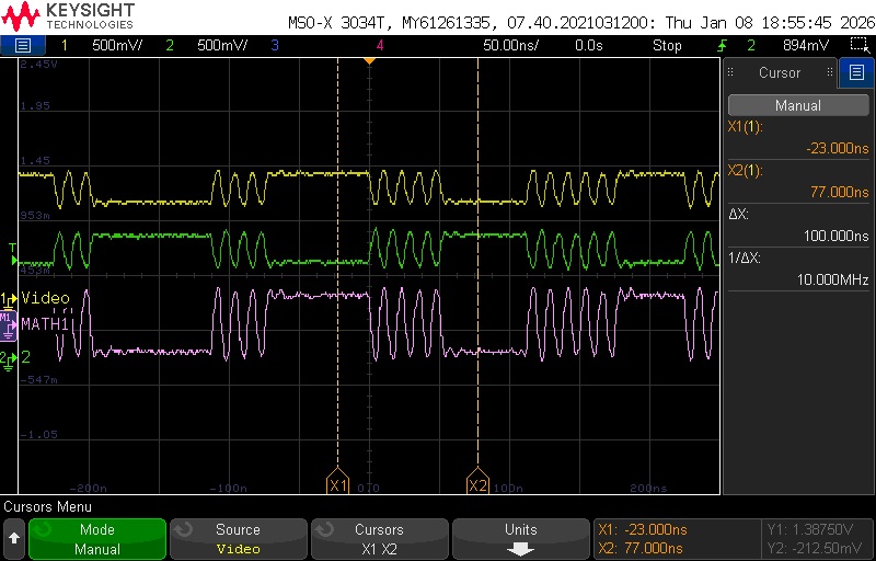

此外、我生成的 DCLKIN = 80MHz 为 LVDS 1、8V、CLK = 10MHz 1、8V 单端。 两个时钟都是从一个 PLL 生成的=相位对齐。 但有时我会观察到从 FPGA 返回的 DCLK 缺少周期、FCLK 在预期上升/下降沿之前和之后出现振荡。 我只看到一次 FCLK 没有这些伪影、但在断电和上电后、它再次进入问题状态。
我只看到这一次 (DCLK=DCLK、100MHz、CLK=CLK 10MHz)-断电->上电后、我再次看到类似于下一个打印屏幕 100MHz、其中 DCLK=CLK、10MHz。
我还看到、在硬件和串行配置设置相同的情况下、波形在断电和上电后会发生变化。
我在没有任何初始化到 1 线 16 位和初始化但结果相似的情况下尝试了该方法。 波形似乎仍然很糟糕。

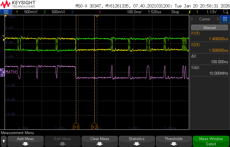

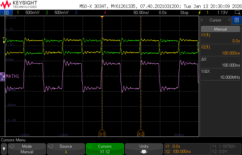

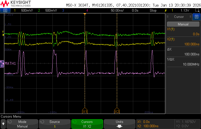

黄色-> FCLK_P、绿色 FCLK_N、粉色->差分 FCLK_P-FCLK_N
黄色-> DCLK_P=CLK、绿色 80MHz(单端)= 10MHz
当 DCLK = 80MHz、CLK = 10MHz 时、出现奇怪的 FCLK_P/N 行为

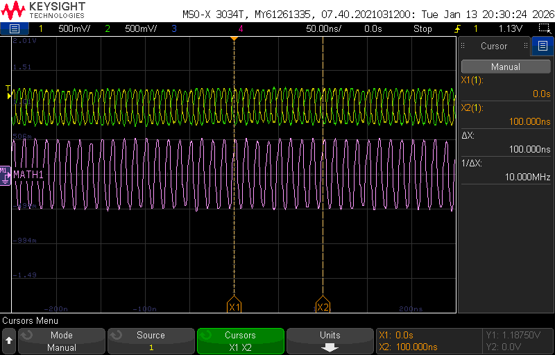

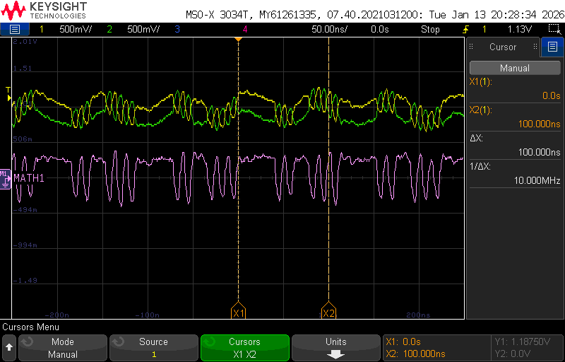

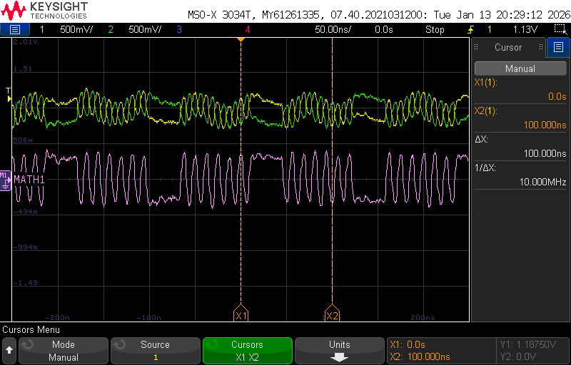

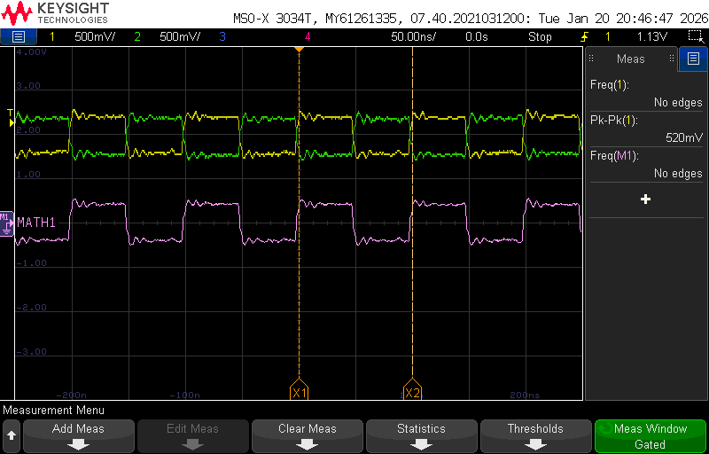

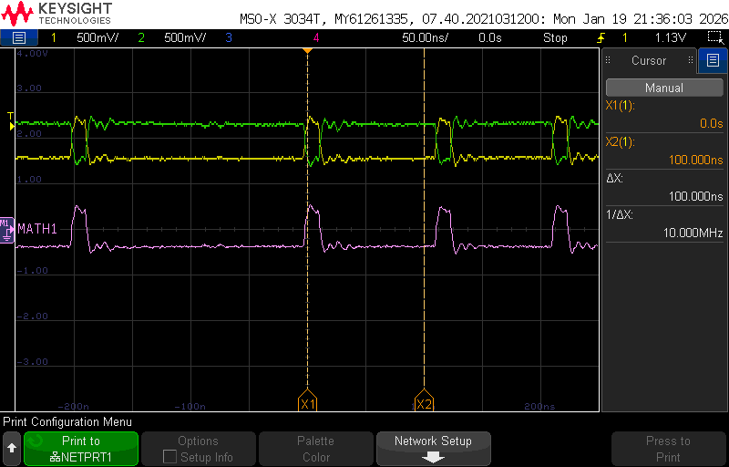

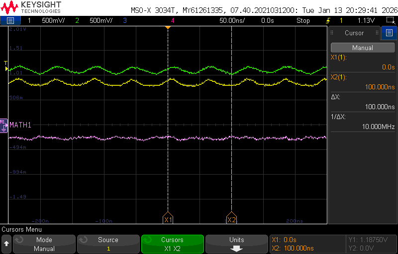

    今天、我使用寄存器 0x0E 和 REFBUF 引脚进行了一些实验。
    1.在上电之前、我放置跳线 J13 REFBUF=AVDD
    2.然后上电并设置寄存器->信号更好但仍然不正常
    3.我将跳线 J13 从 REFBUF=AVDD 切换到 REFBUF=GND 、波形开始看起来正常。

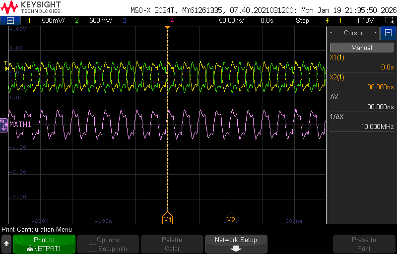

    我为所有三种情况(第一个 FCLK、第二个 DCLK、第三个 DA0)附加 3x3 图像
    1) REFBUF=AVDD
    2) 寄存器设置后
    3) 在 REFBUF 从 AVDD 切换到 GND 之后

    1. 使用随附的 ADC3662EVM Reve 原理图 (e2e.ti.com/.../ADC3x6xEVM_5F00_RevE_5F00_SCH.PDF) 标记您所做的更改、以便我们可以查看。

    我随附 FPGA 板和 ADC3662EVM 之间连接的硬件变化:
    绿色=已安装的器件、红色=未安装的器件
    此外、由于 SFP 笼具有机械连接、我们必须移除 J4 和 J6。

    使用此设置时、FCLK 信号很差(预期上升/下降沿之前和之后出现振荡)、DA0_P/N 处于高阻态
    当我开始使用 REFBUF (REFBUF=AVDD ->寄存器 INIT -> REFBUF=GND) 时、它开始处理 DA0 通道上的数据。
    编辑:

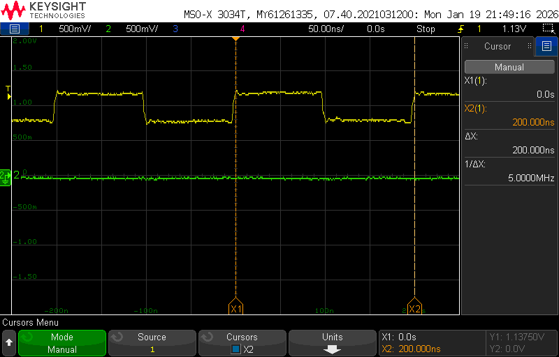

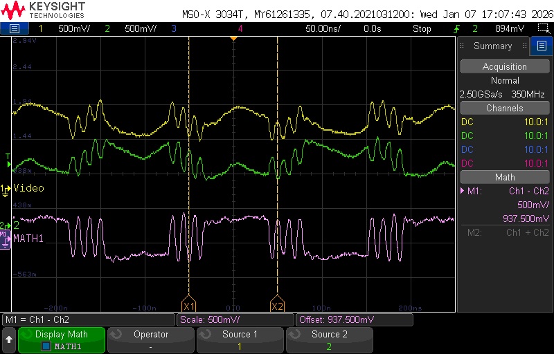

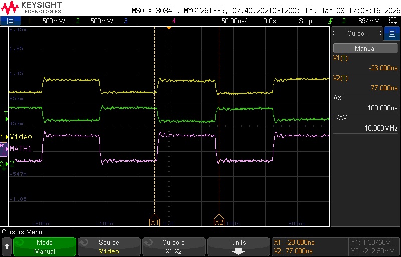

    我使用第一块电路板进行了一些实验:CLK=CLK->10MSPS 10MHz、40MHz、双线制接口和 16 位。 我开始在没有任何切换到 AVDD 的情况下使用 REFBUF=GND 进行实验。
    上电后、我发现一切都正常(第一张图片)、直到我写入 0x0E=0x0B。 写入后、FCLK 似乎已损坏(第二张图片)。
    黄色=写入之前和之后的 FCLK_P
    绿色=未使用
    我成功地将接口模式更改为 10MSPS@位、2 线 (CLK=DCLK、DCLKIN 5MHz = 40MHz)-> FCLK=DCLK、40MHz 并收集以下预期波形 (FCLK、10MHz、DA0 和最后一张 DA1):
    黄色= LVDS 对的正极
    绿色= LVDS 对的负极
    粉色= P–N
    我使用这个寄存器进行了一些实验、并设置 REFBUF=GND:
    0x0E=0x09     工作原理
    0x0E=0x0B     不起作用
    0x0E=0x0D     工作原理

    放大 FCLK、DCLK、DA0、DA0(斜坡结束 — 从~65535 (65520) 转换-> 0)
    这是采样并正确位对齐的数据。 每 4096 个样本(红圈) 的值出现短暂跳变后、这是由 FPGA 中的内部采样逻辑(写入使能信号)引起的。 因此、这不是错误。
