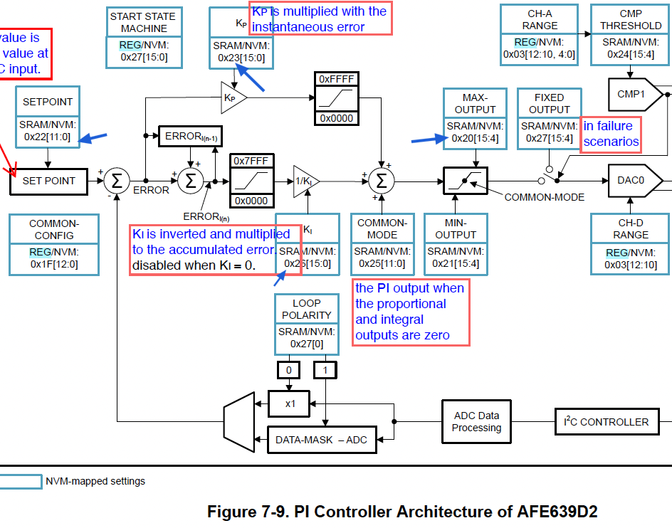

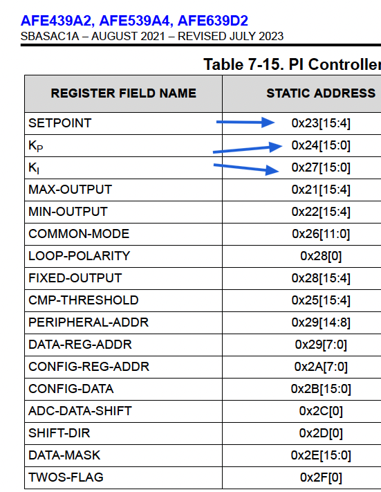

尊敬的 TI 专家:
 AFE639D2 寄存器字段的 SRAM 地址的引入方式在表 7-15 和图 7-9 中有所不同。
哪一项是正确的?
    我不得不说、 AFEx39xx 的数据表编写得不好、并不容易理解自身。
    这与 我目前为止阅读的其他数据表不同。 这 真的很奇怪。
    经过几个小时的艰苦阅读,也许我应该放弃它。
    尊敬的 Liu Yong:
    我同意、此数据表并不简单。 请使用 PI 控制器参数表以获取正确的寄存器地址。 我相信数据是在设备之间复制的、创建者忘记更改地址编号。
    Erin
