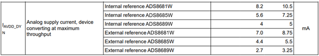

ADS868xW 数据表(SBASAY5A、修订日期 2025 年 5 月)、第 8 页、参数 IAVDD_DYN(模拟电源电流):“内部基准 ADS8681W“列出了两次、但缺少“内部基准 ADS8689W“。
假设此表中有多个拼写错误是正确的吗? 启用内部基准时 ADS8689W 的模拟电源电流是多少?
    您好、Frank、
    这是一个很好的抓住,绝对是一个拼写错误,谢谢你提请我们注意! 我将提交、以便在下一个修订版中更正!
    正确的顺序取决于器件的速度类别。 最快的采样 ADC ADS8681W 的功耗最高、而最慢的 ADS8689W 最低。
    我现在更新了订单:
