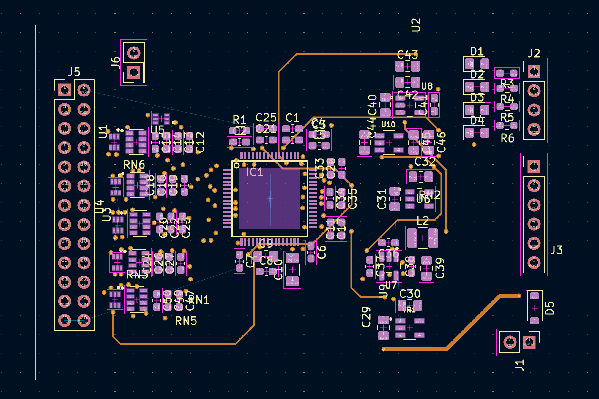

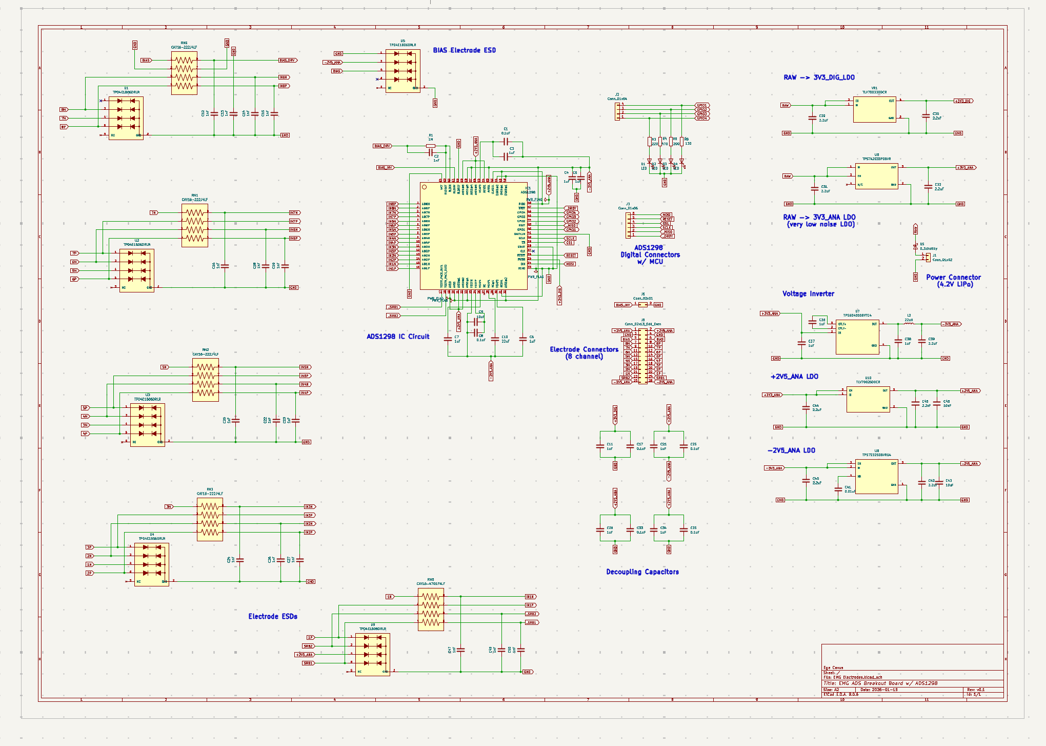

作为本科生论文的一部分、我一直在为 EMG 应用开发 ADS1298 ADC 分线板。  此时、我觉得需要对设计提出第二个意见。
电路板摘要:
本质上、ADS1298 IC 是 AFE 板的核心器件、通过+/–2.5V 双极模拟和+3.3V 数字电源供电。 4.2V 锂聚合物电源针对馈入 IC 的下游电压进行调节。
布置理念:
左侧保留用于模拟信号、EMG 电极连接器和 ESD 电路、右侧包括电源调节器和数字连接器(用于 MCU 连接)。
层:

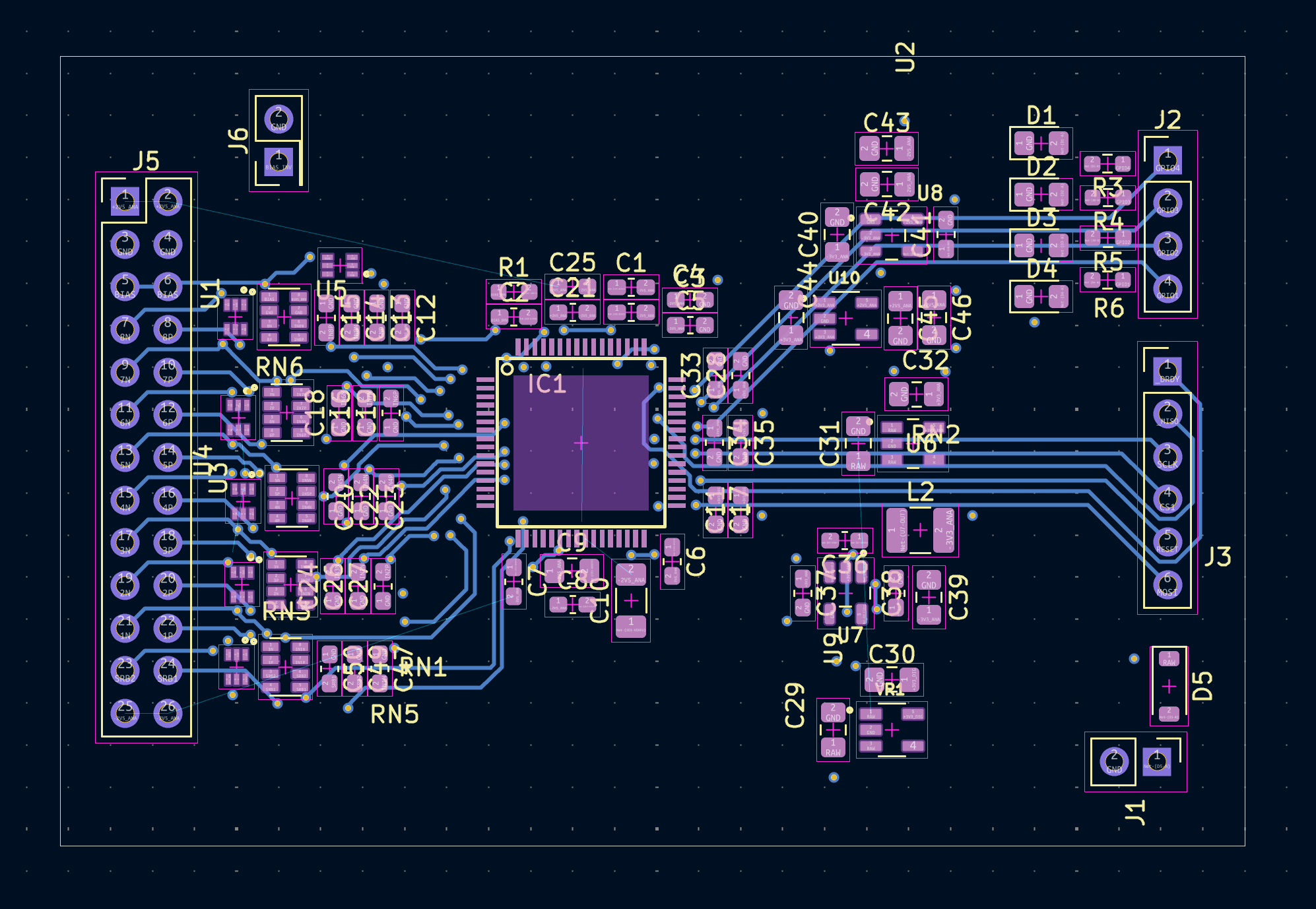

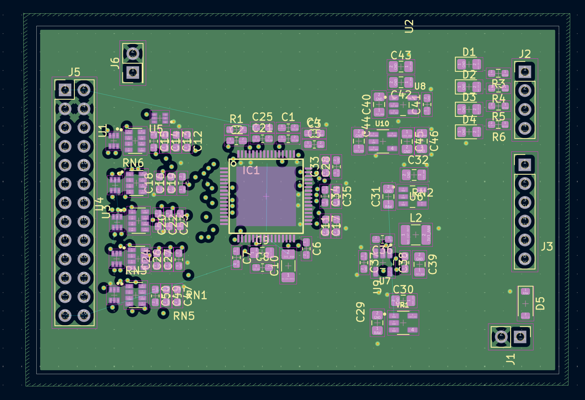

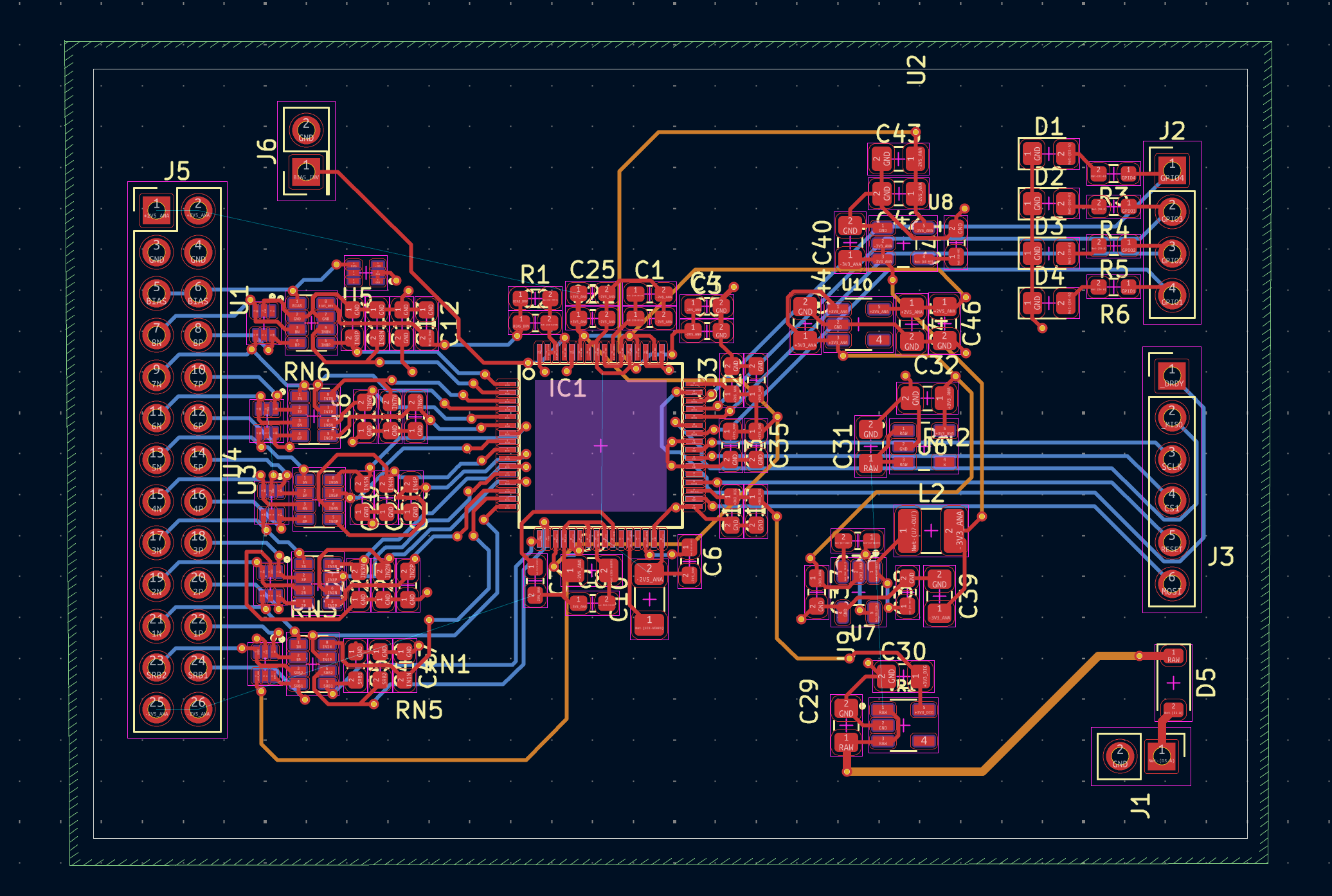

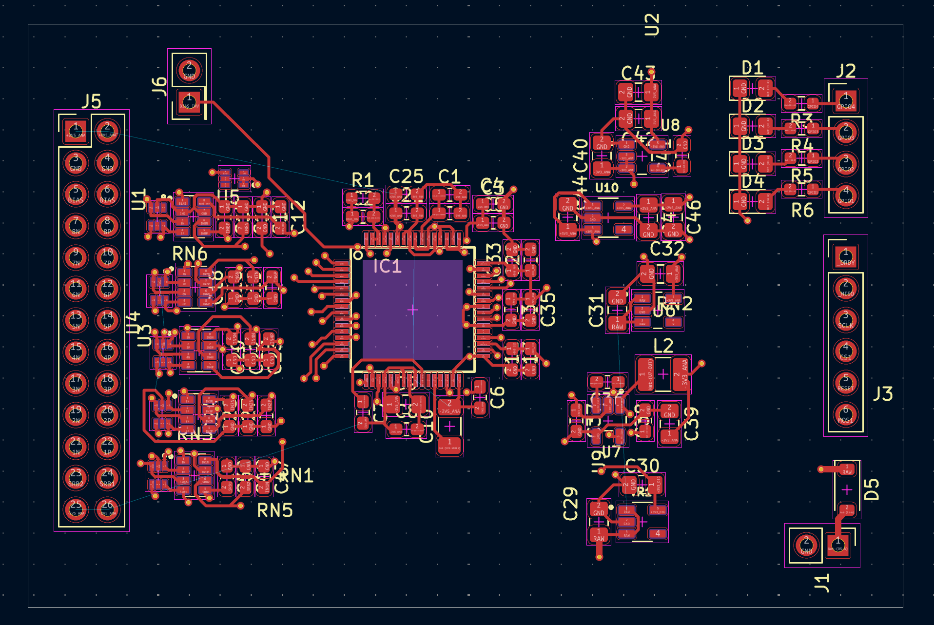

设计有 4 层:(1) 顶部信号层(红色)、包括本地连接、(2) 顶部中间层(绿色)是接地平面、(3) 底部中间层(橙色)连接电源元件、(4) 底部信号层将信号引脚连接到电极连接器【左】、将数字引脚连接到数字连接器【右】。
担忧:
我有点担心:
-事实是, 蓝色和红色路线 (信号线)在 ESD 电路以及 INxN 和 INxP 引脚的左侧组织、并且由于空间限制、它们没有相同的轨迹长度。
- 关于信号元件之间可能的干扰和串扰,这些元件非常接近(即参见蓝色的 IN3P - IN2P 轨迹)。
-关于将一些过孔放置在 IC 板下面的噪声影响(再次由于空间问题),尽管 DRC 允许它。
如果有人能指出可能出现的危险信号、我将不胜感激。

    模拟、数字和电源电路的层堆叠和放置看起来可以。 以下是一些一般性建议:
    1. 确定从 J5 连接器-> RC 滤波-> AFE 输入引脚到模拟信号路径的优先级。
    2. 连接 ESD 二极管、以使给定通道的 INxP 和 INxN 使用同一 IC 来简化布线。 如有必要、可以将二极管元件放置在底层。
    3. 在电源平面而不是点对点布线上将电源网作为多边形进行布线。
    4. 顶层和底层的接地覆铜以及它们之间的拼接过孔也有助于减少噪声耦合。
    我们的 EVM 用户指南和数据表还包含您可以遵循的布局示例。
