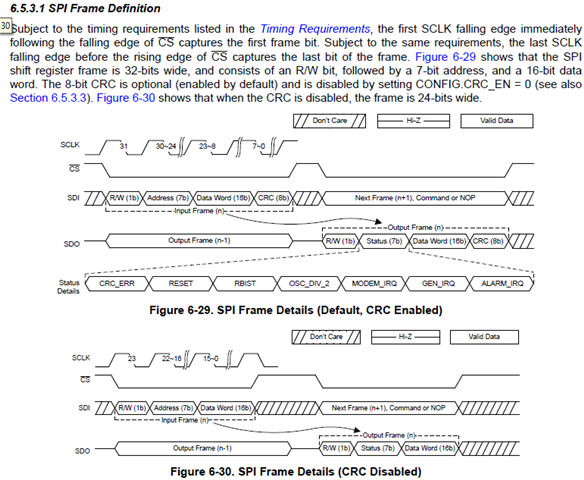

对于 AFE882H1、当 CS 引脚被下拉时、AFE 芯片不响应。 在 SPI 通信时使用时、AFE 芯片进行响应。 什么可能是原因? 10k Ω 下拉电阻器阻值。

    您能解释一下“CS 引脚被下拉“的含义吗? 您是否意味着您保持 CS 始终连接 LO 并且不会门控与 CS 的 SPI 事务?
    您好、
    是、 CS 始终连接至低电平。
    尊敬的 Anurag:
    AFE882H1 需要一个门控 SPI 帧。  CS 必须具有一个上升沿以锁存在帧上输入的数据。
    Paul
    您好、
    您能否提供有关 门控 SPI 帧的更多信息?
    AFE882H1 不会锁存任何 SPI 数据、直到检测到 CS 线路的上升沿。  该器件将在 CS 线路的上升沿锁存最新的 24 或 32 位数据。  器件会忽略 CLK 和 SDI 上的所有其他数据、直到 CS 再次处于低电平。  因此、SPI 数据的每个帧都必须由 CS 处于低电平来控制、但 CS 线路不能无限期地保持低电平。
    您好、
    为什么它与标准 SPI 不同、在标准 SPI 中、CS 可保持低电平(连续)并可以建立通信。 是否有具体原因?
    该器件具有菊花链和事务中的 CRC 校验和选项。  这意味着必须在帧完成时通知器件、器件才能锁存而不会误解数据。
