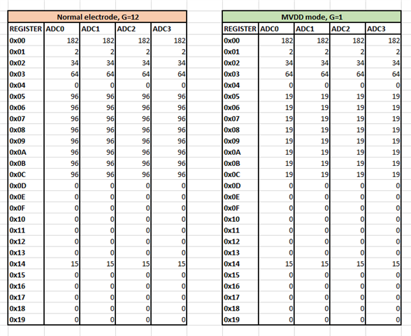

我在同一 PCB 上的多个 ADS1198 器件上遇到异常行为。 有关设置的一些详细信息:
  • 我有 4 个采用 BGA 封装的 ADS1198 以级联方式连接、其中 4 条独立的片选线路和一条共享的 SPI 总线。
  • 所有 ADC 均通过 AVDD = 3.3V 、DVDD = 3.3V 且具有相同去耦功能供电。
  • 我使用内部时钟和一个在所有芯片之间共享的外部基准。
  • 我随附了各种连接的原理图以供参考。
发现的问题:
  • 将相同的信号应用于所有通道时、 与其他通道相比、CH3 和 CH4 读取近似半标度。
  • 问题发生在所有 4 个芯片上、并且始终发生在中央通道 CH3 和 CH4 上。
  • 所有其他通道工作正常。
  • 即使是 MVDD 测试也会给出相同的结果:CH3/CH4 半标度、其他通道正确。
有关上电序列和设计的附加信息:
  • CLKSEL 引脚短接至 AVDD、因此当 ADC 开始通电时、该引脚会立即变为高电平。 这不完全符合数据表中建议的上电序列、是对设计的监督。 该配置将在 PCB 的 V2 中进行校正。
您是否有关于为什么只有 CH3/CH4 在多个芯片上显示此行为的任何文档、解释或建议?
提前感谢您的支持!

    您好 Irene、
    您能否从一个 ADS1198 中读回完整的寄存器配置并列出 Address :值供我们查看?
    Ryan
    您好、Ryan、感谢您的答复。 我附上了两个表格、其中显示了采用两种不同配置的所有四个 ADC 的寄存器值。  表中显示的值以十进制表示。
    在第一个配置中、我将 ADS1198 设置为正常电极模式、增益= 12。 在第二个配置中、我设置了增益为 1 的 MVDD 模式。 在这两种配置中、采样率都设置为 2000SPS 。
    硬件中的电压为 AVDD = 3.3V 、AVSS = 0V 、DVDD = 3.3V 且 REF = 2.5V  
    作为参考、作为数字输出的示例:在 MVDD 模式下读取 ADC 输出、我获得了周围的值 10800 ADC 的通道 3 和 4、以及周围的值 21650 用于通道 1、2、5、6、7 所有 ADC 中的 8 个。
    提前感谢您提供的任何指导。 我期待着您的建议。
