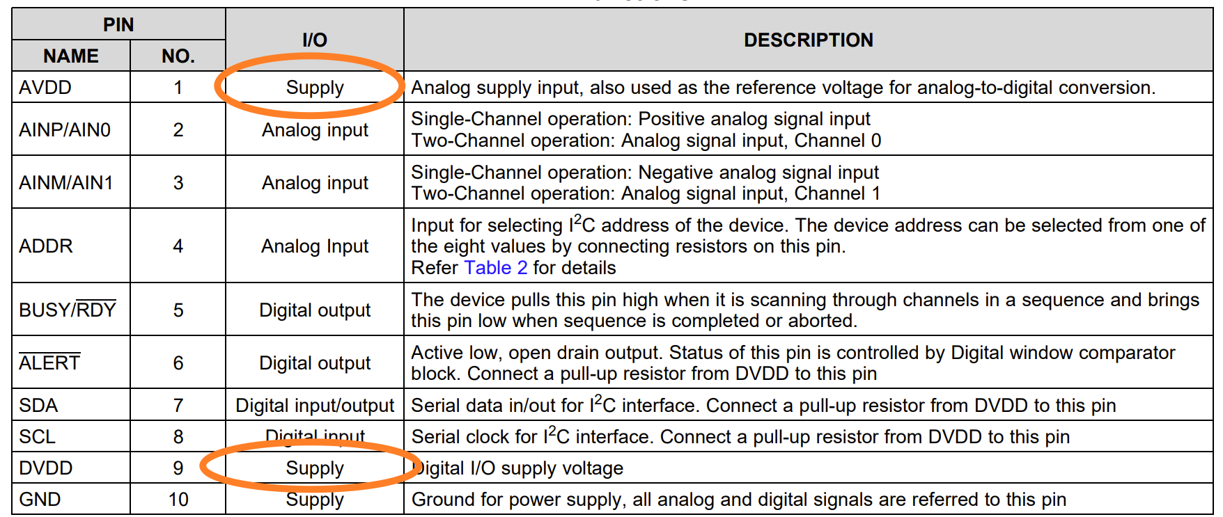

该器件的 POR(上电复位)电压是多少?
    您好:
    通常、我们不指定 POR 阈值电压、因为它们可能具有极大的可变性、无法保证超出运行条件时的功能。 是否有关于器件操作或时序的说明、可以帮助我清除?
    Joel
