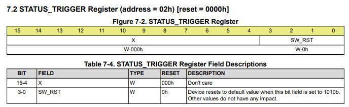

您好、
我对 STATUS_TRIGGER 寄存器的 SW_RST 有疑问。  当发生欠压情况时、向 SW_RST 写入 1010b 并将其复位、然后将其返回到 0000b 是否正确?
Nishie
    尊敬的 Nishie:
    将 1010b 写入 RESET 寄存器时、会将所有寄存器复位为默认配置。 这包括 SW_RST、它将自动改回 0000b。
