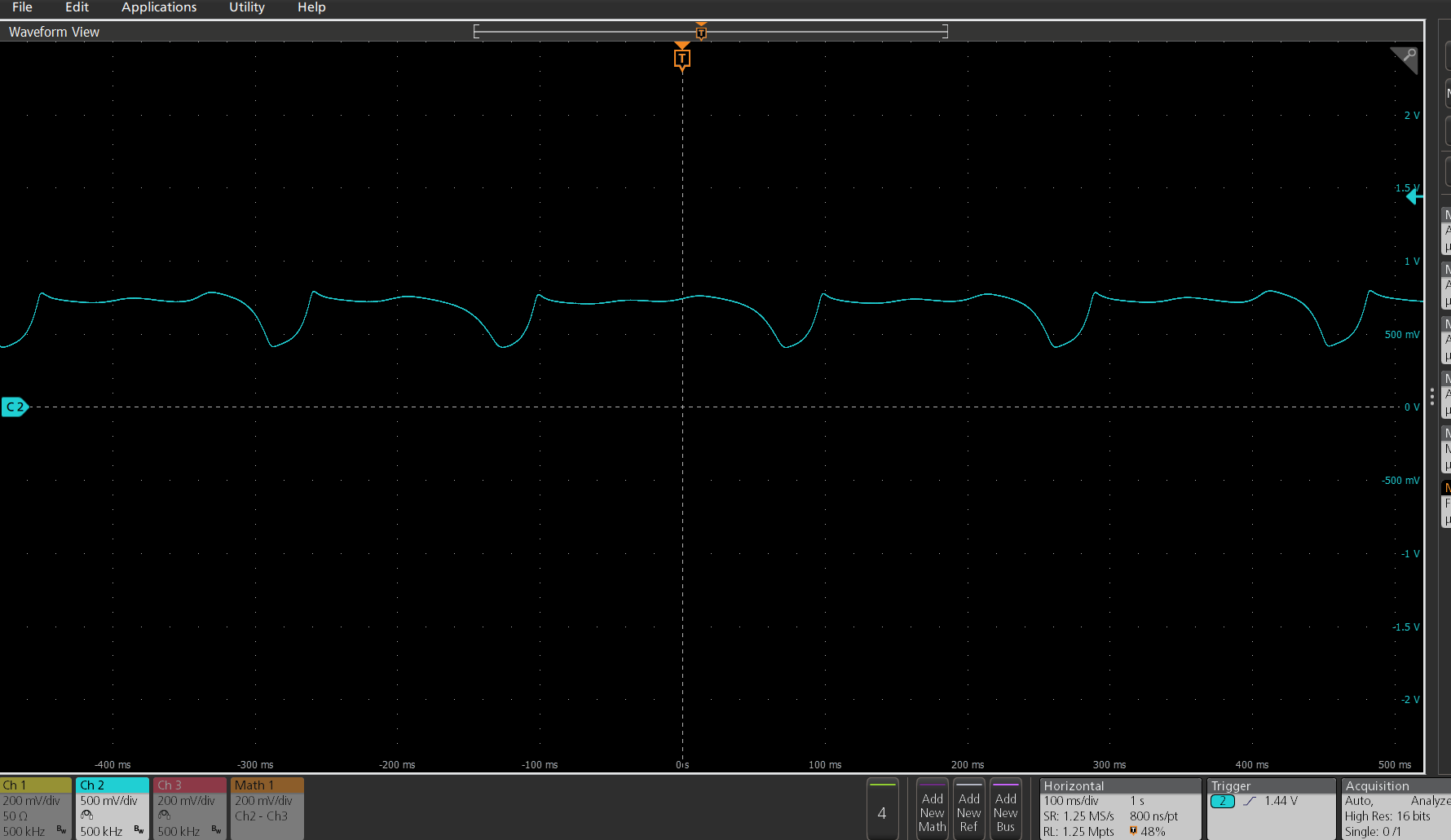

问题 1:连接所有 4 个通道时 VCM 振荡
当所有四个 LMH5401 通道都已连接并运行时、测得的 VCM 会显示缓慢振荡。
  • 测量的 VCM 电压在大约之间波动 500mV 和 700mV
  • 振荡频率相对较低(周期性波动缓慢)
  • 振荡在一段时间内是连续且稳定的(请参阅随附的波形)

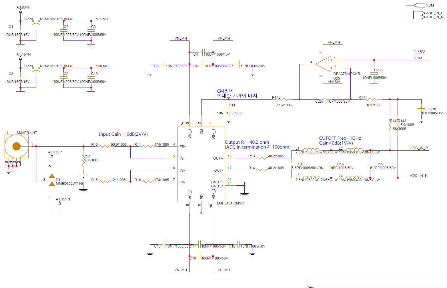

原理图
附件中显示了 LMH5401 电路和 ADC34RF72 VCM 相关原理图。

    尊敬的成范:
    我认为伺服电路/OPA376 连接位置不正确、电路无法保持恒定。
    请尝试进行此修改、如果仍有任何问题、请告诉我。
    Rob

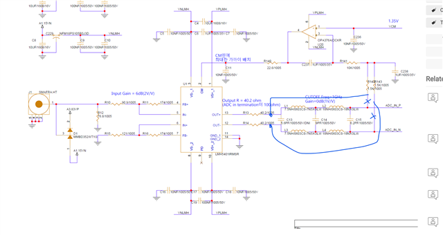

    感谢您的答复。
    我们按照您的建议更新了电路;但是、当连接所有四个通道时、VCM 电压仍显示低频振荡。
    该问题及其症状与修改电路之前的相同。
    姜成范

    嗯、还可以 那么、您有一个来自 ADC 并连接到所有四个通道的 VCM 引脚? 伺服放大器?
    您能分享一下您的整个原理图吗?
    您是否在 ADC 附近的 VCM 引脚上放置了任何去耦? 我将使用 0.1uF 并联 1uF 接地。
    Rob
    e2e.ti.com/.../3058.ADC_5F00_SCH.pdf
    1. ADC VCM 引脚共享并共同连接到所有四个通道。
    2. 随附了四个通道(包括放大器和 ADC 接口)的原理图。
    3. 如随附的原理图所示、C248 (10 µF) 和 C249、C250(每个 0.1 µF) 放置)放置在 VCM 节点上。

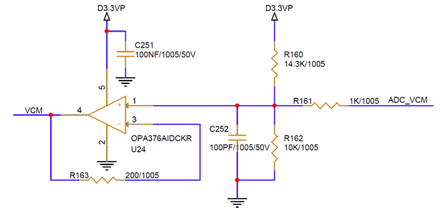

    此外、我们通过在四通道输入侧和 ADC VCM 输出端添加电压跟随器(缓冲器)来测试系统。 在这些电压跟随器就位后、VCM 电压保持稳定并正常运行。 请参阅随附的照片以了解电压跟随器配置。
    然而、我们观察到、如果电压跟随器级的输入端没有放置上拉或下拉电阻器、则会发生高频振荡或 VCM 电压意外增加。
    如果按如上所示实现电路、ADC 性能是否会下降?

    是的 不会 添加带有电阻分压器的四个跟随器电路。
    如下图所示、 ADC VCM 输出端只添加一个电压跟随器电路 。
    (在此电压跟随器的输出端添加了一个电阻分压器。)
    该跟随器的输出为 分配给四个 OPA376 伺服放大器的输入 。
    (四个 OPA376 电路本身未进行修改。)
    下图显示了 VCM 布线布局 、因此请参阅 布线长度和元件放置 。
    作为参考、如前所述、 即使连接到 ADC VCM 的所有放大器都完全断开、VCM 电压仍然异常 。
    不过、 添加电压跟随器后、VCM 电压稳定并正确地在 1.35V 处进行测量 。

    您好:
    对延迟的回复表示歉意。
    1. VCM 布线正上方和下方的层都是实心接地平面。
    2. 即使应用了 1.5kΩ 下拉电阻器、在所有四个通道都连接时、VCM 电压仍会波动。
    3. 将不同供应商提供的电容器替换为相同的值并不会改变该行为。
    目前、尚未实现 ADC SPI 配置。
    我们正在开发和启动 SPI 逻辑。
    姜成范
    尊敬的成范:
    我没有意识到您根本没有配置 ADC/器件。
    这很可能是您的问题 、因为 ADC 启动将设置内部寄存器、以便偏置电流等在器件内部稳定下来。
    现在您只需要为器件供电。
    请先实现 SPI 和 ADC 配置、然后继续。
    我现在将关闭此帖子、但您可以在准备好后重新打开它。
    Rob
