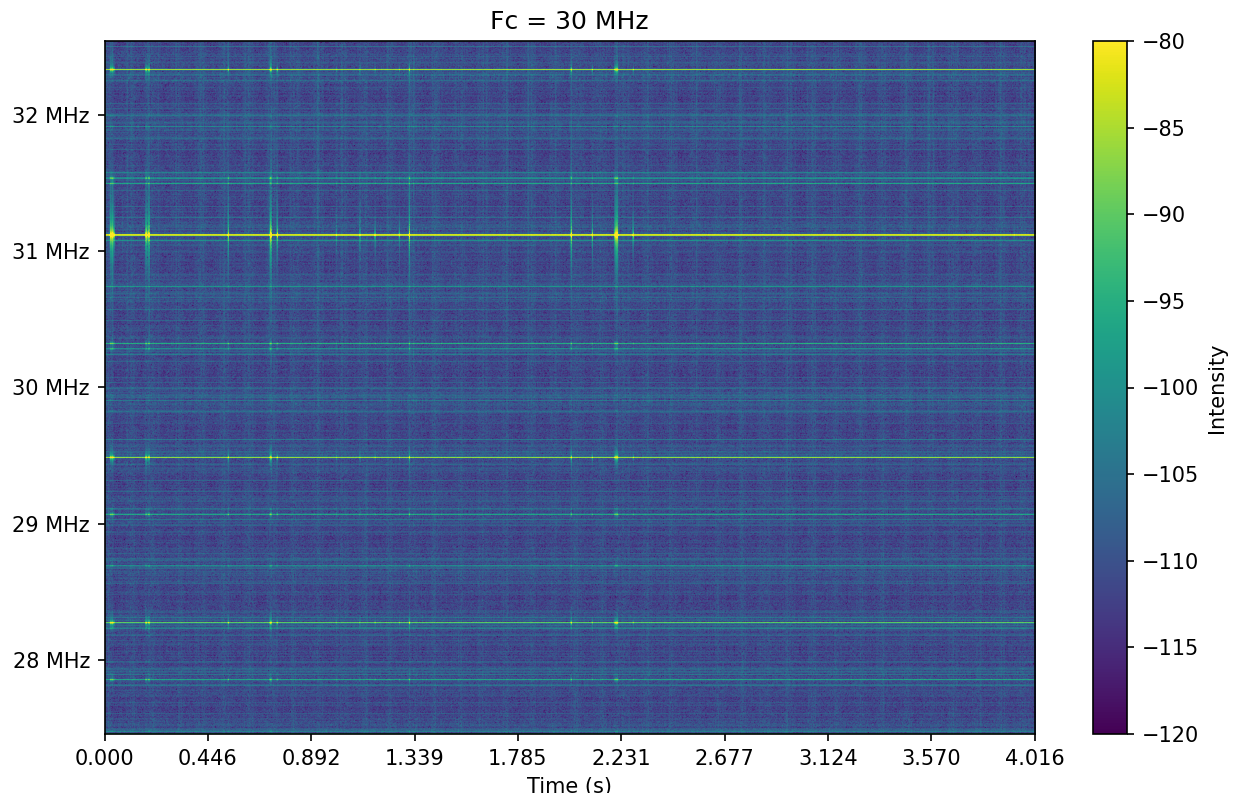

您好、这篇文章是参考上一篇文章“ADC3544:DDR I 和 Q 元件输出相同的值“。 我想再次联系我们、尝试从器件获得正确的输出。
我能够获得 FS /4 设置的输出。 但是、我难以始终如一地输出测量值、因为有时频率似乎沿中心频率镜像、即有时中心频率为负频率、有时则不是。 请参阅示例图(对噪声有多大表示歉意)。
在~、我正在使用信号发生器输入 Δ V 29MHz、但它在图上显示为~31MHz、尽管我已在 ADC 设置中输入负 30 来抵消数据表第 8.3.4.2 节中看到的负号。
它似乎有时会起作用,而其他时候则不起作用。 此外、我使用与采样时钟对齐的 SYNC 信号。
谢谢、希望我们能够得出结论。
Felipe
    尊敬的 Felipe:
    您能向我们发送您的 ADC SPI 寄存器配置吗?
    此外、您是否在器件中使用抽取等?
    最后、ADC3544 的采样率是多少?
    Rob
    嗨、Rob、
    我使用 16 倍复数抽取率和 81.43MHz 采样率。 这是我的寄存器写入:

    尊敬的 Felipe:
    在我们解决这个问题的几天前、我们位于达拉斯、所以所有的道路都是封闭的或结冰的、所以不开车、直到它有点过时。
    ADC 是否可以旁路模式? 如果是、那么它是否起作用?
    如果进行复数解码/、那么 NCO 频率是多少?
    Rob
    嗨、Rob、
    我使用复数抽取和 NCO 频率–30MHz。 我的应用要求我获取抽取的基带数据、因此我不确定是否可以使用旁路模式。
    谢谢 Rob、 我希望天气能尽快改善!
    Felipe
    尊敬的 Felipe:
    请记住、FS/4 混频器是我们实际上不 支持的功能。 但是、似乎您几乎可以让它正常工作。 我认为音频谱错误一侧出现的问题是以下两点之一:
    1. 时序。 如果它们没有正确的 FPGA 校准功能、则可能将 I 捕获为 Q、反之亦然
    2. 或者您似乎使用的是同步信号。 仅当同步多个 ADC 时才应使用此模式。 我假设您没有同步多个 ADC? 但如果我不在这里、请告诉我。 这可能会导致 NCO 相位异相、从而导致这种类型的行为。 如果要同步 NCO 相位、可以通过寄存器写入在内部完成。 请参阅下面的。
    从您提供的屏幕截图中、您似乎并未使用我们的 EVM、TSW Brd 和/或 HSDC Pro。 这似乎是自定义设置。 因此、我认为有一部分问题是您可能无法在数据采集中正确执行 IO 校准和/或帧同步。 这是我们在固件上实现的。 此外、我们无法从提供的屏幕截图中做出任何描述、因为这不是我们习惯看到的。 我们通常会查看时域捕获和 FFT。 因此,说实话,我们很难稀释屏幕截图为我们提供的内容。
    总之、我们认为 SYNC 信号可能是这里的问题。 寄存器 0x26 包含 MIX_RES_A 和 MIX_RES_B 字段、用于复位 NCO 并确保其对齐。 如果未同步多个 ADC、则应使用这两个 ADC 来对齐 NCO。
