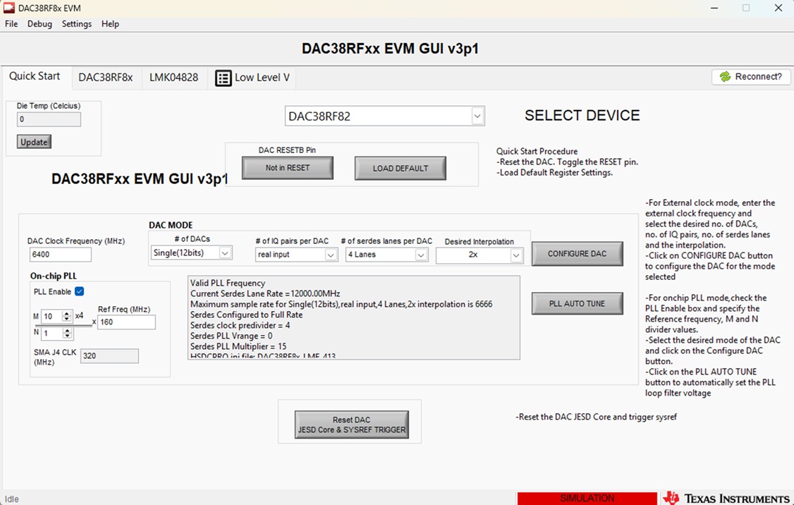

我正在使用 DAC38RF82EVM 和 ZCU102 测试 DAC 输出。
ZCU102 上的 JESD204 接口使用 TI-JESD204-IP。
DAC38RFxx EVM GUI 设置如下。
我正在获得 DAC 的预期输出、但重置 FPGA 的 JESD204 IP 时、DAC 输出偶尔会保持为 0V、而且不会发生变化、大约每几个周期发生一次。
请参阅 TI204c-IP-Users-Guide 的第 8.6 章、按照以下过程取消重置 JESD204 IP。
1.将 MASTER_RESET_n 设置为‘0'、将 TX_SYNC_RESET 设置为‘1'。
2.将 MASTER_RESET_n 设置为‘1'并等待 QPLL0 锁定。
3.将 TX_SYNC_RESET 设置为‘0'。
我不会控制 SYNC 引脚。
除了释放 FPGA 复位之外、我还应该做什么?
感谢您的帮助。
