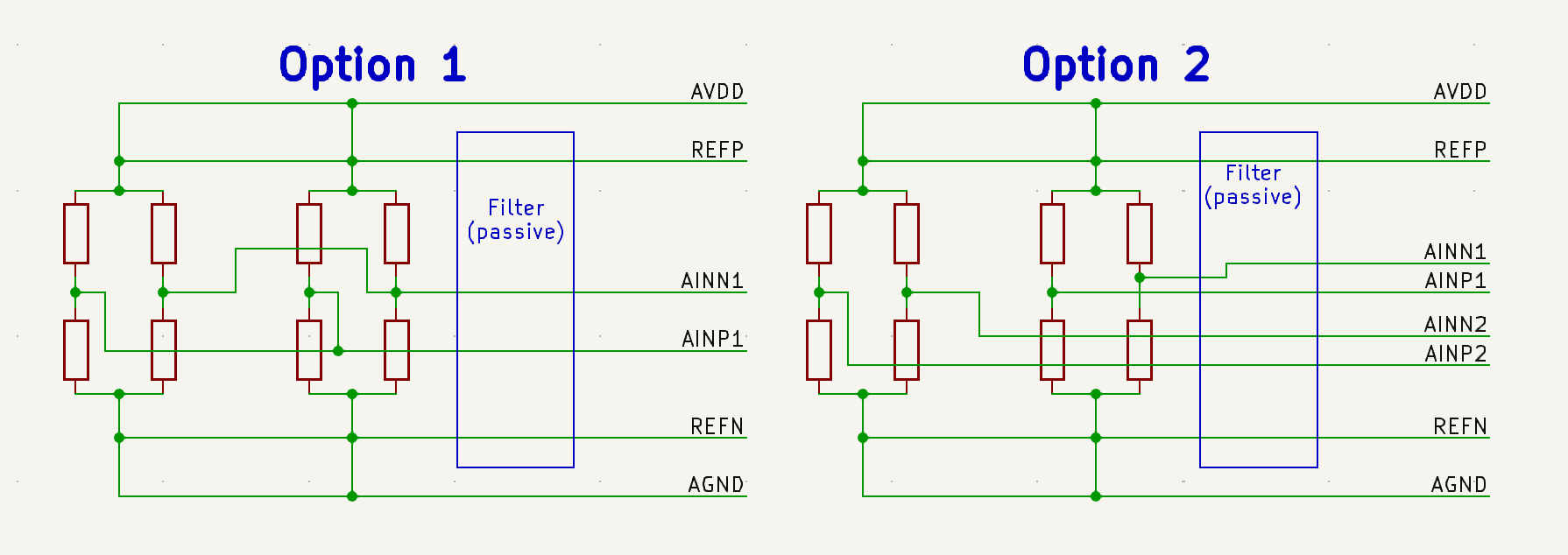

您好:
我们正在设计一个 PCB 来读取可能包含两个并联电桥或两个独立电桥的称重传感器(请参阅附图)。
我有两个问题:
  1. 我们想利用内部 50/60Hz 滤波器、但将其与两个通道(下面的选项 2)配合使用 会将采样率降低至大约 1Hz、这对我们来说是不够的。 是否可以使用两个 ADS1231 并在它们之间共享 REFP/N?
  2.  如果我们使用 ADS1232 并仅连接一个通道、是否可以让通道 2 的输入滤波器悬空? 如果不是、在不向系统添加电位天线的情况下、将它们连接到 AVDD/AGND 的好方法是什么?  Cell-Options.png
非常感谢您的反馈!
    您好、Tristan、
    欢迎来到 TI E2E 社区。
    1. 是的、如果使用两个 ADC (2 个 ADS1231 或 2 个 ADS1232)、您可以共享 REFP/REFN 引脚以减少连接数量。
    2. 是的,如果不使用两个输入之一,输入滤波器可以保持悬空。  只要长电缆未连接到未使用的输入端、就不会拾取太多噪声。  此外、滤波器仍可用于滤除任何高频噪声。  如果从未使用过的输入永远不会被使用、您只需将这些引脚连接到 AVDD 或 AGND。
    另一种选择是使用 ADS1235。  这是一个速度更高的 ADC、包括一个 50/60Hz 滤波器、可在 52.23ms 内稳定下来。  您可以在两个输入之间进行多路复用、并为每个通道保持大于 9sps 的采样率、同时仍能利用 50/60Hz 抑制。
