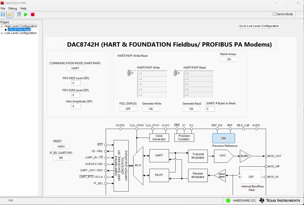

    首先、我们确保所有内容都正确连接。 EVM 将由 USB2ANY 控制器的 USB 电源运行。 您不需要外部电源。 EVM 应具有如下所示的跳线设置:
    之后、启动 EVM GUI。 当 GUI 启动时、应通过 GUI 连接 EVM。 GUI 应如下所示:
    右上角有一个显示 Demo Mode 的按钮。 应取消选中此复选框。 如果选中该复选框、则表示 GUI 未连接。 如果选中该复选框、则取消选中该复选框、GUI 应连接。 可能需要重新刷写 USB2ANY、页面可能会提供一些说明。 取消选中 Demo Mode(演示模式)后、您应该会在右下角(在硬件 CO (nected) 旁边)看到绿灯、并且可以开始通信。
    使用万用表查看 IOVDD 为 3.3V (EVM 板右上角的 TP2)。 使用 GUI 打开内部基准(它会询问是否连接了外部基准)。 打开内部基准后、您可以检查并确认 REF(电路板右侧的 TP1)上是否出现 1.5V。 现在检查 IF_SEL 是否显示 SPI。
    此时通信应该起作用。 在 GUI 左侧点击 Low Level Configuration、您应该可以看到寄存器映射。
    您可以点击各个位进行写入、也可以点击双眼图标以通过 SPI 读取单个寄存器或所有寄存器。

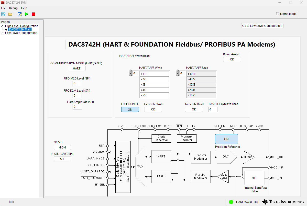

    我能够将 HART 从器件中取出并在全双工模式下读回。 在该模式下、我设置器件、使 HART 发送和接收同时有效。 只有几件事需要设置。 在电路板上、我使用端子 J7(电路板右侧)将 MOD_OUT 和 MOD_IN 连接在一起。
    对于 GUI、我打开内部基准、设置全双工、并填充 HART 写入的几个字节。 使用 Generate Write 按钮后、可以使用 Generate Read 按钮读回器件:
    完全读取从 SPI 返回。 我真的不需要做任何其他调整。 我认为 MODEM_CONTROL 寄存器中的 RTS 位会启用调制器。 一旦您编写该位、正弦曲线应显示在 MOD_OUT 上。 但是、我认为振荡器会开启以响应对发送 FIFO 的写入操作、并且我没有明确设置该位。

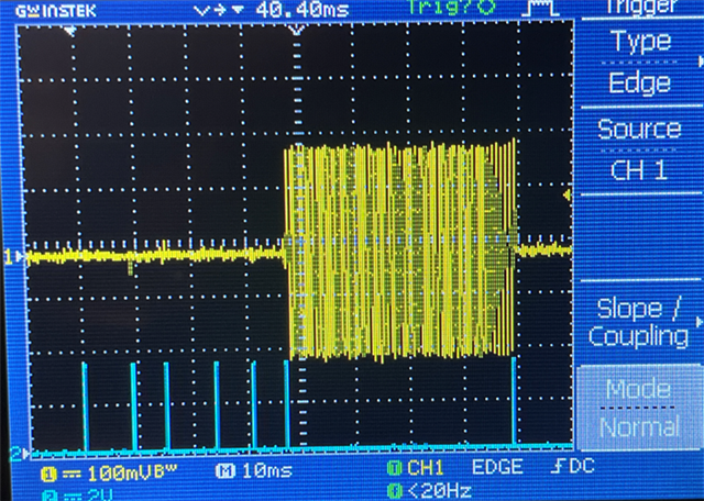

    我已经设置了示波器、并发送最后一次 SPI 传输 (0x22000C) 来完成 HART 消息。
    黄色表示 HART、蓝色表示 SPI 的 SCLK。
    Joseph Wu

    我在上一次测试中仅发送了四个字节(而不是五个字节)、如下所示:
    Joseph Wu

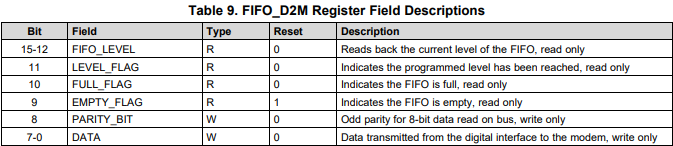

    现在我已经有一些时间来 研究 这个问题、我认为问题是奇偶性传输的性质。  对于 SPI 传输、器件不会自动计算字节的奇偶校验。 您通常会使用微控制器计算此奇偶校验、并通过写入 0x23 发送 FIFO (D2M FIFO) 来发送奇偶校验位。
    在数据表中、您可以看到寄存器映射:
    奇偶校验位为[8]、并且是可写寄存器。
    奇校验位与数据一起写入。
    因此、我认为 EVM GUI 不可用于 与其他 HART 器件通信。 您可能能够使用某种 SPI 主器件为每个字节传输设置奇偶校验、但我认为您可以使用现有格式执行任何操作。

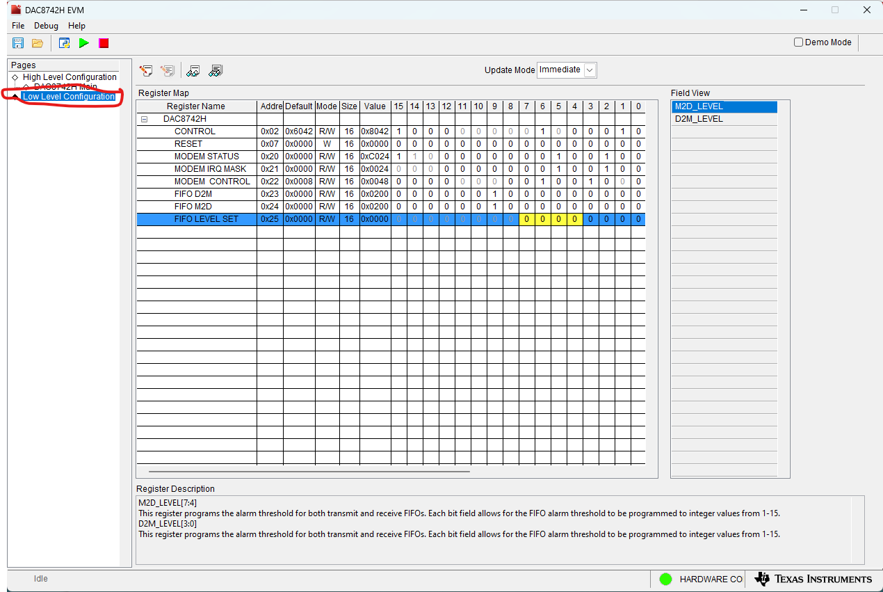

    我已经多想了一点、 可能有办法发送一条有效的 HART 消息。 我不确定我能以与您相同的方式进行测试、但您可以通过对 Low Level Configuration 寄存器页面进行一系列写入来进行测试。
    让我检查一下、看看是否可以简单地运行一些操作。
    Joseph Wu
    Vinod
    我曾经尝试设置 DAC8742HEVM 来发送适当的 HART 命令、但由于奇偶校验位、我无法正确发送该命令。 DAC8742HEVM GUI 仅用于测试 HART FSK、但不用于测试 HART 通信信号。
    如前所述、使用主页上显示 HART/PAFF Write 的 GUI 进行传输时、不允许写入用户计算的奇偶校验位。 我想我可以通过使用 Low Level Configuration 页面直接写入寄存器来解决这个问题。
    但是、下一个问题是没有生成写入的好方法。 通常、您可以使用打开调制器并设置/RTS 来发送 FIFO 的内容来进行 HART 通信。 通常情况下、点击主页上的 Generate Write 按钮。 这会将传输从器件发出。 如果我通过寄存器生成/RTS、则无法关闭到传输完成时定时的/RTS。
    不管怎样、您仍然可以尝试这种方法。 我确实通过 GUI 检查了它、可以看到器件在全双工模式下 (MOD_OUT 通过一根导线连接到 MOD_IN) 接收到正确的信号、我只是在消息完成时认为调制器并不会关闭。
    • 为 GUI 上电并打开全双工和内部基准、继续使用 SPI 模式。
    • 转到 Low Level Configuration 页面、将更新模式设置为 Deferred(GUI 的右上角)
    • 选择 FIFO D2M(发送)寄存器、您应该能够读取寄存器(具有单行的望远镜)、因为 0x0200 - FIFO 为空。
    • 然后、您可以写入 FIFO D2M、将其设置为 0x01FF
    • 点击 3 次 WRITE REGISTER(带有单行的铅笔)以获得 3 个前导码字节
    • 然后写入命令 0:
      • 写入 FIFO D2M 0x0002、点击 WRITE REGISTER
      • 写入 FIFO D2M 0x0080、点击 WRITE REGISTER
      • 写入 FIFO D2M 0x0100、点击 WRITE REGISTER
      • 写入 FIFO D2M 0x0182、点击 WRITE REGISTER
    • 转到调制解调器控制、其当前读数应为 0x000C
    • 再次进入 Update Mode(更新模式)并将其更改为 Immediate(立即)
    • 快速双击调制解调器控件、将其设置为从 0x000C 到 0x000D、然后再设置。 这将发送 FIFO D2M。
    • 再次返回 Update Mode、并将其改回 Deferred
    • 由于该器件是全双工的、因此我可以在 FIFO M2D 上读回传输、一次一个字节。
    • 进入 FIFO M2D、然后单击双筒望远镜进行单次读取。 您将能够回读:
      • 0x81FF
      • 0x71FF
      • 0x61FF
      • 0x5002
      • 0x4080
      • 0x3100
      • 0x2100
      • 0x1182
      • 0x0200 指示 FIFO M2D 为空
    我认为普通的 HART 器件可能不会响应、因为调制器会持续很长的时间、但这是一个需要测试的问题。
