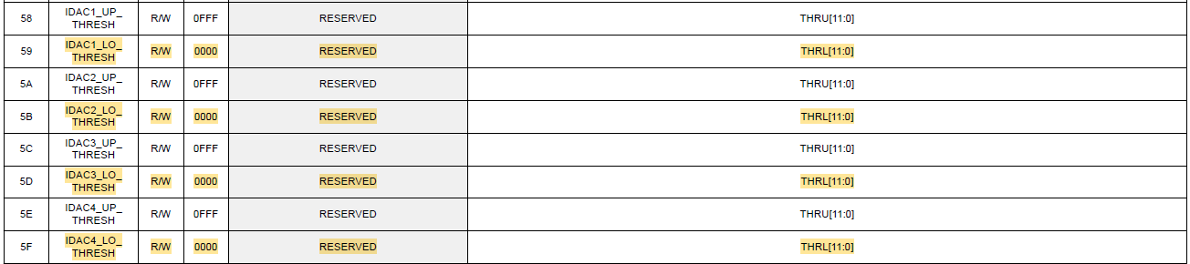

我对详细的寄存器操作有疑问。 请您回答我的问题。
  1. 我的客户计划使用寄存器“IDACx_LO_THRESH"。“。 IDACx_LO_THRESH 的阈值是多少? 它是 IDACx 的电压还是 IDACx 的电流? image.png
  2. 如果阈值是电压、IDACx_LO_THRESH 的满量程电压是多少?

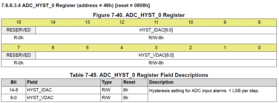

  3. 关于 ADC_HYST_0 寄存器、HYST_IDAC 和 HYST_VDAC 的测量值是什么?
  4. 您能否请详细说明 ADC_HYST_0 寄存器的工作原理?

    IDACx 阈值用于测量 IDAC 上的电压。 IDAC 电压范围为 0V 至 2.5V、其中 000 = 0V 最小 IDAC 电压、FFF = 2.5V。 通常、IDAC 值不希望高于 IDAC_LO_THRESH 值。
    迟滞基本上是警报变为高电平和低电平之间的缓冲器。 数据表提供了一个很好的示例。 在这种情况下、当信号超过高阈值时、警报变为高电平。 仅当信号降至高阈值 — 迟滞以下时,警报才会变为低电平。
    Erin
    尊敬的 Erin-san:
    感谢您的清晰介绍。 关于迟滞功能的值、1LSB = 0.6103515625mV、127LSB = 77.51445mV。 这个计算是否正确?
    山本俊介
    你好、Yamamamamamamoto-San
    是的、 计算正确。
