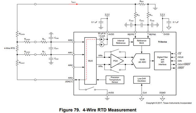

我想使用 ADS1120IPWR 同时进行 4 线 RTD 和电压测量、即使用 AIN3、AIN1、AIN0、REFP0 和 REFN0 在 4 线模式下测量 RTD 信号、并在剩余通道 AIN2 上执行电压测量。
AIN2 上的模拟电压将介于 0V 至 2.5V 之间。 AVDD 和 DVDD 为 3.3V。
这是可能的吗?
如果您有疑问、请告诉我。

    从电路的说明中可以看出、您似乎正在创建一个与数据表“典型应用“部分中的 4 线 RTD 测量示例类似的电路。
    使用 AIN2 测量额外的模拟电压听起来是合理的。 将模拟电源作为电压基准时、0V 至 2.5V 的电压范围应该很好。
    新一代 ADS1120 即将发布、即 ADS112S14。 此器件提供 8 个模拟输入通道和双匹配可编程 IDAC、可 将值输出到 1μA 和 1mA 之间。 数据表连接到 ADS122S14 。有关更多信息、请点击此处的产品页面链接。

    是的、我想同时使用 AIN2 复制上述电路、以测量相对于 AVSS 的电压、即 0V。

    与 ADS1120 中的 2.048V 相比、ADS112S14 提供内部 2.5V VREF。 ADS112S14 具有增益范围为 0.5 至 256 的可编程 PGA、这对于 0V 至 2.5V 的测量也很有帮助。
