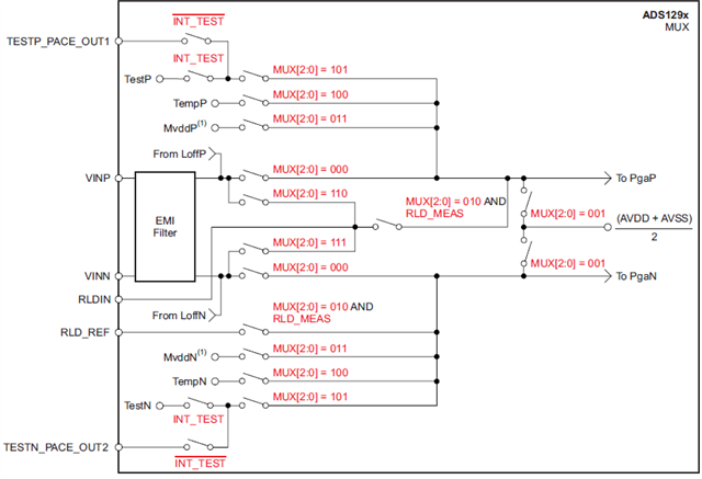

我们使用的是 ADS1298IPAG (8 通道、24 位 AFE)、在启用时遇到问题 起搏器 (PACE) 检测 正常工作。 我们希望 FAE 提供指导来解决这一问题。
我们正在尝试通过设置来启用起搏检测缓冲区 起搏寄存器 、但我们没有观察到上的任何输出 TESTP_PACE_OUT1 引脚。 我们使用的是 TESTP/TESTN 测试信号方案 以验证起搏器检测。

TESTP_PACE_OUT1 根据我们的原理图、将引脚路由到 MCU GPIO。 我们通过来理解它 CH2SET = 0x00 、TESTP/TESTN 信号将不会路由至 PACEOUT。 我们计划更新 CH2SET 至 0x05 路由 TESTP 并重新验证起搏信号检测路径。
您能否确认此配置对于使用 TESTP/TESTN 测试 PACE 检测是否正确、或者是否需要任何附加设置或计时要求?

    我是否可以询问为什么将 TESTP_PACE_OUT1 引脚连接到 MCU 上的 GPIO? 内部 PACE 放大器的输出为模拟信号、必须进一步分析是否 存在起搏器脉冲。
    将 CH2SET 更改为 0x05 不会将内部测试信号输出到外部引脚。 请参阅图 25:

    你绝对是对的 TESTP_PACE_OUT1/TESTP_PACE_OUT2 为模拟输出 用于内部起搏信号放大器、不能直接用作数字指示器。 我们知道、这些引脚需要进一步的模拟处理(ADC/比较器)、从而确定是否存在起搏器脉冲。
    我们的初衷是 不会 使用内部测试起搏信号作为数字标志、而是在早期启动过程中验证起搏器活动。 更仔细地查看数据表(包括图 25)后、我们知道将 CH2SET 更改为 0x05 并不会将内部测试信号作为逻辑电平信号路由到外部引脚。
    对于实际的起搏器存在检测、我们现在计划使用 数字 PACE_OUTx 引脚 、由内部起搏检测逻辑驱动、并通过 PACE 寄存器 (0x15) 进行配置。 这些引脚适用于连接 MCU GPIO、并可在检测到起搏器脉冲时提供适当的数字指示。但是、像我们那样使用它们时、即使通过模拟器向输入端发送起搏器信号、我们也没有在 TESTP_PACE_OUT1 上观察到任何起搏器脉冲。 这证实了这些针脚不能提供起搏器活动的直接数字指示。
    但是、像我们那样使用它们时、我们没有在 TESTP_PACE_OUT1 上观察到任何起搏器脉冲、即使通过模拟器向输入端发送起搏器信号也是如此。 这证实了这些针脚不能提供起搏器活动的直接数字指示。

    引脚 17 和 18 是纯模拟 I/O 功能。 ADS1298 没有任何用于连接到 MCU 的数字起搏器检测输出。

    我们已在 ADS1298 中启用起搏器检测功能、并正在使用我们的设置应用起搏器信号。 但是、我们没有在 PACE_OUT1(引脚 17 和 18)上观察到任何模拟活动;示波器上的输出看起来很平坦。

    这是用于外部 起搏器检测的 SCH、我使用引脚 17 作为 Pace _OUT1 作为 Anlog 引脚

    Pace _OUT1 将根据 PACEE[1:]寄存器字连接到 CH2、CH4、CH6 或 CH8。 您必须确保将 ECG 模拟器导联连接至相应的 ADC 通道、并将模拟器配置为在这些导联上输出起搏器波形。 起搏器波形的幅度和宽度由您根据应用要求进行选择、但我建议在示波器本底噪声上方可以轻松看到的较大值进行设置验证。
