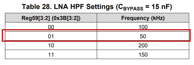

尊敬的所有人:
AFE5812 的 MHz 范围超声波设计经过验证、我希望试用<50kHz 的超声波。 数据表第 20 页显示了 LNA HPF 响应与 reg59[3:2]。 您会看到、该图对于低于 50kHz 的传感器没有带来很大的希望。
我当时跟的是一个使用 AFE5832 的人、他能够通过其中一个寄存器中不明显且不公开的可用位绕过 HPF。 这使他能够对低至直流的信号进行采样、这非常有趣。
有人能帮我解决这个问题吗?
Giovanni
    AFE5832 与 AFE5812 是完全不同的。 在 AFE5812 中、如果您想试用小于 50kHz 的输入、可以执行以下操作:
    通过将 PGA_HPF_DISABLE 位写入 1 来禁用 PGA HPF。 禁用数字 HPF。  必须启用 LNA HPF、因此必须启用它。 但是、您可以将 INM 电容器从 15nF 增加到 30nF、并在此表中的第二个设置中配置 LNA HPF 角。 这会将 LNA HPF 角推至 25kHz、并且您将能够抑制偏移。
