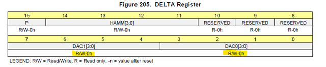

    尊敬的 Erin:
    您是否确定了有关 LUT Delta 寄存器中的寄存器地址 00 的任何信息?
    此外、数据表表明复位后的 DAC Δ 寄存器应为 00。
    我不相信它们在复位后实际上会发生变化、最初是 FF。
    数据表是否错误或我是否有所误解?
    John
    您好、John:
    我还无法重现此问题。 EVM 软件看起来能按预期工作、因此如果您确实有 EVM、可以查看它是否正常工作。
    您使用的是哪个数据表版本? 初始版本显示了适用于我的 R/W-FH。 当您获得新器件时、LUT Δ 寄存器都应读回为 FF(显示回读问题的 00 寄存器除外)。 使用新值烧录 EEPROM 后、LUT 将使用您烧录的任何内容(而不是 FF)启动。
