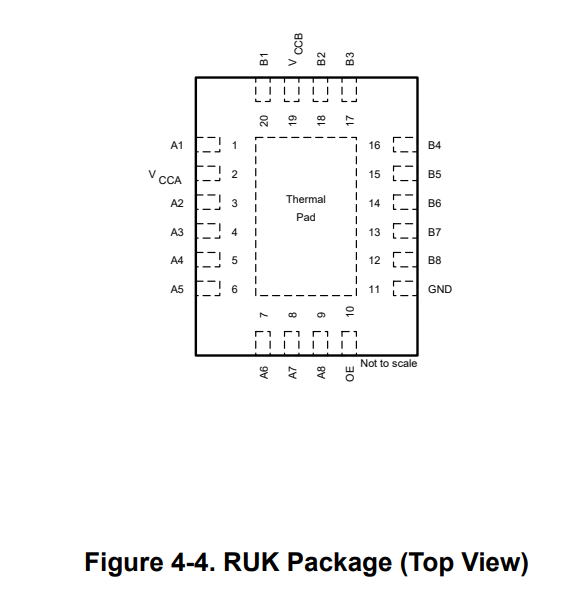

TXB0108RUK 数据表未说明此封装的引脚排列。 在一个数据表中、它两侧有 6 个引脚、其他两侧有 4 个引脚。 但是、它随后以 WQFN 封装尺寸的 4 侧每一侧 5 个引脚的形式显示了封装信息。
我们已经在我们的电路板上安装了此芯片、相信我们已经了解了引脚排列、但现在我们还不确定。 您能解释一下该 IC 的封装尺寸及其引脚排列吗?

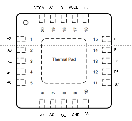

    感谢您指出、数据表中有一个拼写错误。 请参阅以下内容、了解更精确的 RUK 封装引脚排列。 目前对数据表进行了修订、以反映 RUK 封装的精度:

    嗨、Jack、感谢您再次来到我这里。 这不仅仅是一个拼写错误、引脚排列完全不同。
    您好、James:
    我理解您的担忧以及这可能给您带来的不便 — 请注意,一旦发现错误,最新版本的数据表即已关闭。
