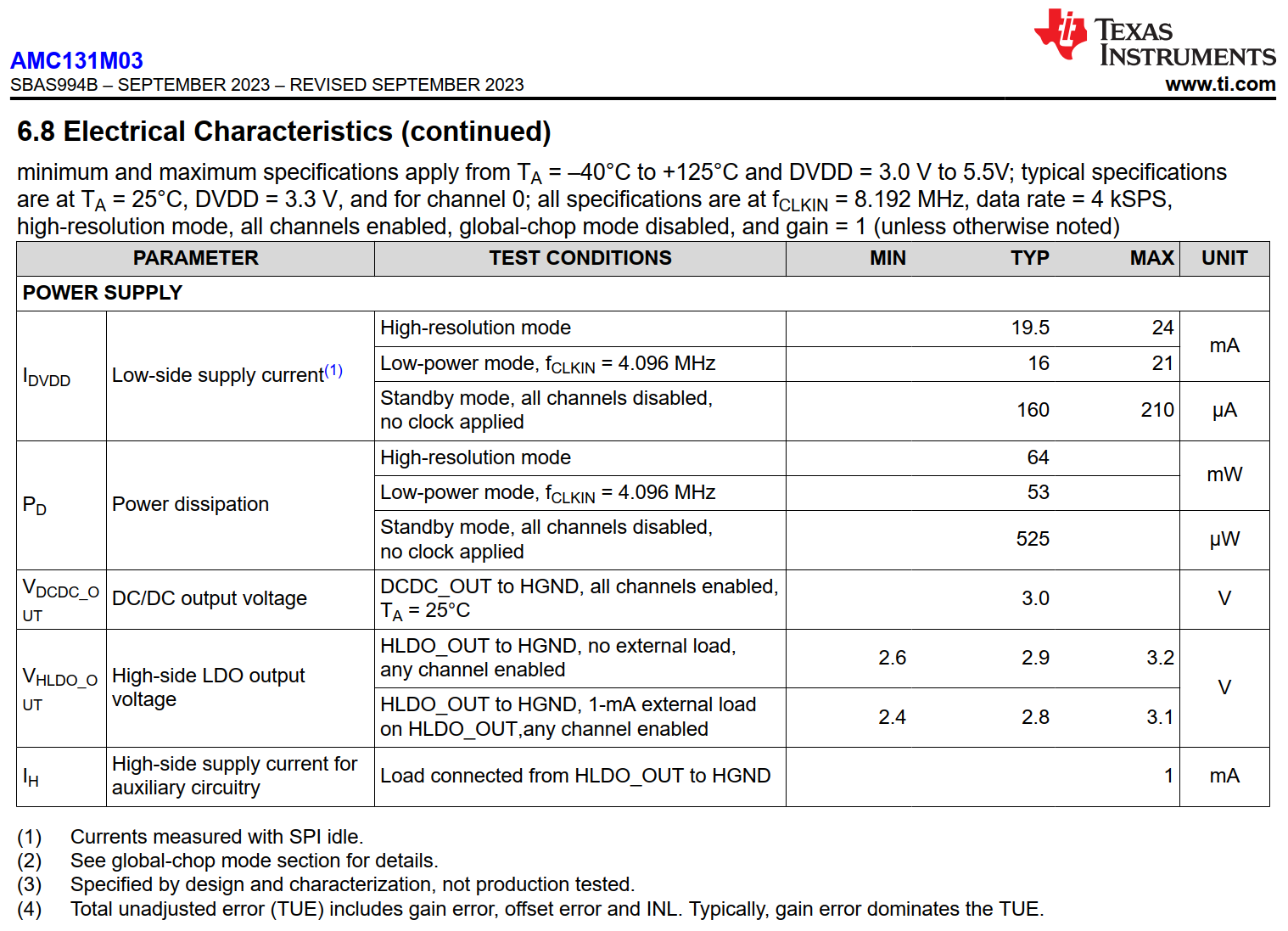

通过将图 6-22 与第 6.8 节中表中的值进行比较、我想该图是指无负载条件、25°C 处于 HR 模式时为 2.9V。
但是、图 6-23 显示了与该表不一致的图形。
对于我的应用、几乎比表值高 0.1V 将是宝贵的、尤其是参考最小值。
您能否澄清并确认或更正这些信息?
谢谢你
    您好 Davide、
    我已与我们的系统工程师讨论过此信息并转发了您的意见。 我们得出的结论是、图 6-23 提供了宝贵的+100mV 裕度、但遗憾的是不正确(原因未知)。 我们根据内部验证数据进行了检查。
    图 6-22 和 6.8 中的表是正确的。 我们在该数据表中列出的变化是我们期望在制造容差和整个温度范围内看到的变化。
    Jiri Panacek、系统应用工程师
