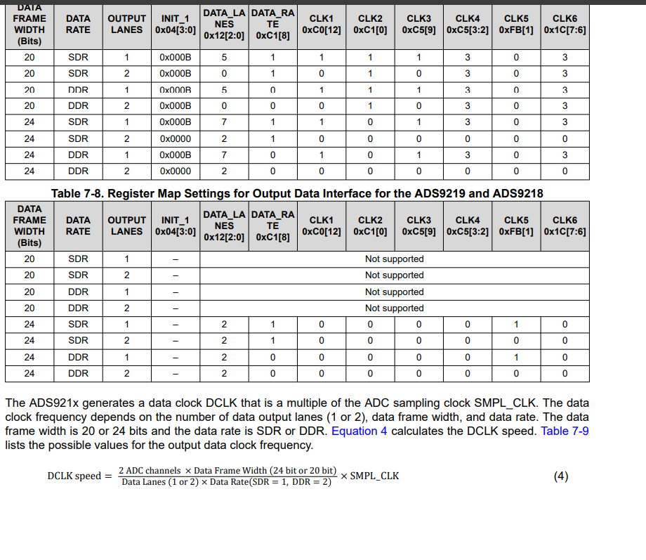

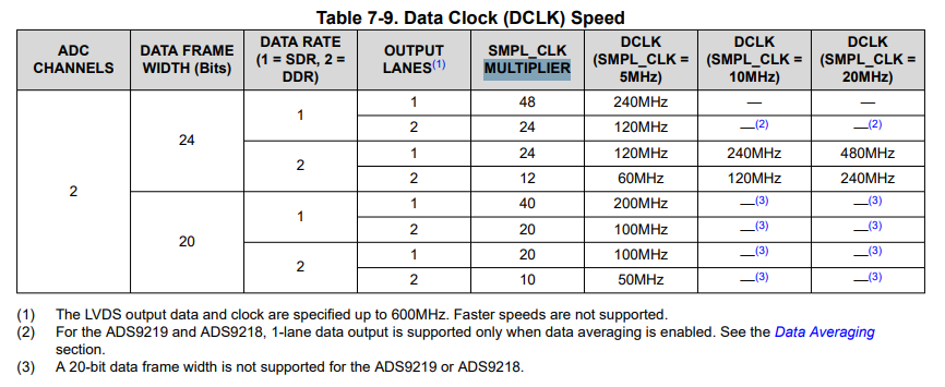

该问题不仅适用于该特定器件、还适用于整个系列。 我之前见过类似的问题;不过、在单通道模式下运行时、数据表可能会对 10MHz 和 20MHz 型号造成误导。 表 7-7、7-8 和 7-9 应明确说明单通道运行与双通道运行的适用条件。
除了表注 2(表格中的位置不正确,根据大约一年前的论坛帖子,计划更正)之外、文档还建议无限制地支持单通道模式。 在我们的预期用例 (24 位 DDR、单通道 10MHz) 中、没有明显的理由查阅该表注、读者有理由认为完全支持单通道操作。
需要清除的是、对于 ADS9218 和 ADS9219:无论采样频率如何、仅当启用了数据平均功能时、单路模式才起作用吗? 例如、如果器件在 5MHz 下运行而未进行均值计算、该配置是否应该按预期工作、与 ADS9217 类似?
更广泛的建议是、将文档拆分为单独的数据表可能是有益的、一个用于 ADS92x7 系列、另一个用于 ADS92x8/ADS92x9 系列。 这些器件之间的功能差异非常显著、将它们整合到一个数据表中使得很难遵循这些差异。
    您好、我可以获得有关此内容的更新吗? 需要清除的是、对于 ADS9218 和 ADS9219:无论采样频率如何、仅当启用了数据平均功能时、单路模式才起作用吗? 例如、如果器件在 5MHz 下运行而未进行均值计算、该配置是否应该按预期工作、与 ADS9217 类似?
    您好、Eve、
    抱歉、此主题在我的收件箱中丢失。
    是的、对于 ADS9219 和 ADS9218、单通道仅在启用了均值计算功能时有效、它已配置为仅在启用了均值计算功能时有效(也需要配置 CLK5)。 使用中的任一器件、如果在 10MHz 中使用且启用了均值计算功能、则可用作 5MSPS 器件 (ADS9217)。
    抱歉、在接下来的数据表更新中、我们将努力改进这一点、感谢您的耐心等待。
