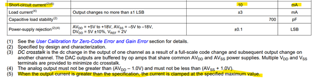

如果 DAC 输出直接连接到负载(无串联电阻)、是否存在任何过流损坏风险、例如在接地短路或重负载的情况下?

    2) 当负载超过规格表中定义的最大能力时、每个通道的输出电流被钳位。 假设事件期间没有违反绝对最大规格、此过程不应导致器件损坏。

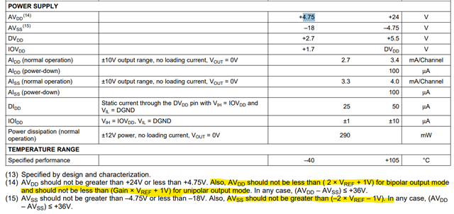

    您说 REF 引脚会在 AVDD 和 AVSS 之后上电、以避免激活 ESD 保护电路、但只要 AVDD 的电压高于 REF、就没有问题、对吗?
    换句话说、如果 REF 稳定在 5V、但 AVDD 尚未达到 15V 并处于上电过程中、那么内部电路是否可能不工作并且可能会发生故障?
    此外、AVDD 和 AVSS 上需要哪些电压才能使器件运行? 即使在斜升期间、器件是否也会开始在±4.75V(数据表中列出的最小值)下运行?

    是的、只要 AVDD 高于 REF、ESD 就不应启动。 具体而言、我要确保遵循数据表中有关相对于 VREF 的 AVDD/AVSS 电平的以下规格脚注:
    如果 REF 在 AVDD 启动之前已经为 5V、那么您可能会通过 ESD 电路运行电流、这是不可取的。
    AVDD 和 AVSS 达到其最低工作阈值后、器件应该准备就绪、但请记住、您需要等待 AVDD 和 AVSS、具体取决于您的 DAC 输出需求。 如果您计划在 DAC 输出端使用+/–10V、则 AVDD 的+4.75V 将不够、需要等待电源轨达到所需的电平。
