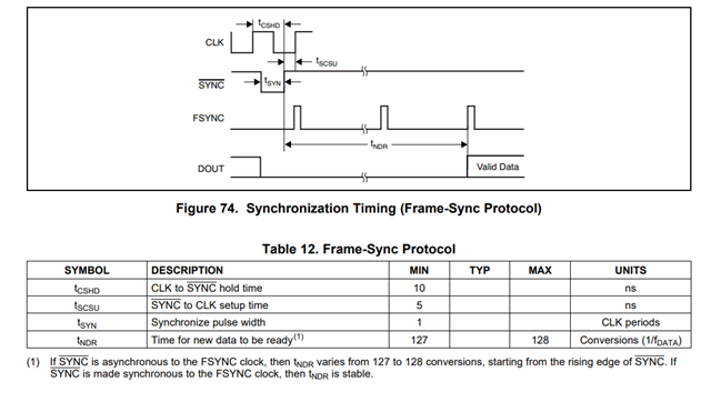

我的分布式系统最初仅包含 ADS1271 器件。  这些都使用 ADS1271 SYNC/PDWN 引脚进行了同步。  现在、我需要使用 ADS1274 扩展系统。  所有器件必须以相同的时序进行采样。 我尝试使用用于驱动 ADS1271 SYNC/PDWN 引脚的同一信号来驱动 ADS1274 的 SYNC 引脚、但这会导致 ADS1274 和 ADS1271 器件之间产生~2us 的采样失调电压。  我是否应该能够同步这些器件?  如果是、您能否详细说明程序?  谢谢你。

    感谢您的答复。  我的应用强制我使用这两个真实的 ADC、但我可以控制 ADS1274 的连接方式。  您能进一步澄清一下吗?  是否可以使用相同的 CLK、FSYNC 和 SCLK 驱动 ADS1271 和 ADS1274、 并仅通过延迟或提前发送到 ADS1274 的/SYNC(相对于发送到 ADS1271 的/SYNC)来补偿延迟差?  对于这种延迟差异的补偿能力是否有任何基本限制?  如果我将/SYNC 延迟到采样周期的 1/3、是否可以看到相对采样相位的变化是采样周期的 1/3?   我想更好地了解/SYNC 在 ADC 内的实际作用。  /SYNC 是否由 CLK 进行寄存、从而使 CLK 决定延迟校正分辨率?  每个 FSYNC 有 256 个 CLK。  这是否意味着我的调整分辨率为 1/256?

    脉冲/SYNC 低电平不会移动 ADS1274 的采样位置。  我将/SYNC 脉冲设置为一个 CLK 周期宽、在 CLK 的下降沿切换。 我已经验证、数据在/SYNC 脉冲后挂起、从而确认 ADS1274 正在执行一些操作。  我通过向 ADS1274 与 ADS1271 之间的采样相位馈送相同的模拟信号并比较 FFT 频段的相位、观察这两者的采样相位。   在 ADS1274 上、我已将/SYNC 移至相对于 FSYNC 脉冲的位置、我从未看到相位变化*。  当我改为将 所有波形 (CLK、FSYNC、SCLK) 的相位调整到 ADS1274 时、我会观察到采样阶段的变化。  不过、这种方法并不可取、因为它会在不同的时间提供数据、这会带来系统级挑战。
    *:我看到一个采样相位在/SYNC 脉冲之前打开,然后在/SYNC 脉冲之后看到另一个相位。 /SYNC 脉冲相对于 FSYNC 的时序似乎无关紧要。 我始终在/SYNC 脉冲之后返回数据后获得相同的采样相位。

    在旧的设计存档中花费了一些时间、但我确实找到了使用帧同步模式时的同步细节。  如您的数据所证明、同步是相对于 FSYNC 进行的。  换句话说、在 SYNC 变为低电平脉冲然后返回高电平后、同步过程从 FSYNC 的下一个上升沿开始。
    您必须对 ADS1271 和 ADS1278 使用相同的 CLK。  此外、如果您设置 t-SCLK=4*t-CLK、也可以对这两个器件使用相同的 SCLK、并且仅相对于彼此调整 FSYNC1 和 FSYNC2、分辨率为 1 个 SCLK 周期。  假设时钟频率为 27MHz、根据您之前对 2us 差异的测量结果、您需要具有 13 个 SCLK 的 FSYNC1 和 FSYNC2 之间的相对差异。  如果您需要与最接近的 CLK 进行更精确的相位匹配、则需要为 ADS1271 和 ADS1278 使用单独的 SCLK。
