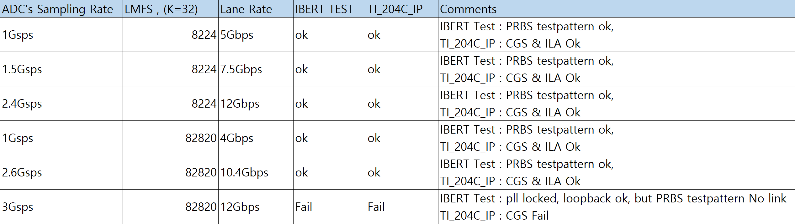

我目前正在定制电路板上测试 ADC32RF55。 我在其他论坛上提出了几个问题、我创建了一个新问题来讨论我最近的测试结果。
以下是更改 ADC 设置时执行的测试结果。
为了验证 Lane 的 SI、我们使用 FPGA 的 IBERT IP 执行 PRBS 模式测试。 然后、我们应用 TI_204C_IP 来验证 CGS 和 ILA 流程、最终确认了串行器/解串器输出。
我在 ADC 的 LMFS 8224 模式、采样率 2.4G(通道速率 12Gbps)下检查了 IBERT 和 TI_204C_IP 的输出、没有问题。
然而、在 ADC 的 LMFS 82820 模式下存在问题、即采样率 3G(通道速率 12Gbps)。
这些 ADC 设置是使用 ADC3xRF5xEVM GUI 提取和使用的。 此外、时钟由 LMK04828 生成、并且​​使用了 TICS Pro GUI 来生成时钟设置所需的寄存器值。
我应该检查更多内容吗?

    我还在等待对上述问题的回答,同时我注意到了一些奇怪的事情。
    使用 IBERT 进行测试时 、上表中的六项测试中、与第五项测试 (LMFS82820、2.6Gsps) 对应的 FPGA 位文件使用 JTAG 进行编程。
    然后、设置 LMK、然后设置 ADC 以输出 PRBS 模式。  我检查了链路速度 10.4Gbps 和错误等 这不是问题。
    然后、 在链接与当前设置连接的情况下、使用第 6 位(3Gsps 设置)重新编程 FPGA 位文件。
    我仅更改了 LMK 设置以对应于 3Gsps。 (在这里,我没有更改 ADC 设置。)
    我设置 LMK 后、链路连接正常、通道延迟为 12Gbps、没有错误。
    如果我只是更改 ADC 的 PRBS 设置 (2^7-1、2^15-1、2^23-1、2^31-1)、而没有重置所有 ADC 设置、则可以正常工作。 它是工作的,每件事情都好,至少在 IBERT。
    然后、在当前状态下、我已复位 ADC、重新配置并将其设置为输出 PRBS 模式。  此时、 对应于 3gsps 并已使用的 ADC 设置从 ADC3xRF5xEVM GUI 导出。
    此后没有 IBERT 链路。
    解释很长、但总结如下:
    -测试 5th : LMK Set(2.6G)-> ADC Set(2.6G)-> PRBS ->链接正常
    -测试第 6 次:  LMK Set(3G)-> ADC Set(3G)-> PRBS ->无链路
    -拉斯测试:
      -- FPGA 配置 (2.6G)-> LMK SET (2.6G)-> ADC SET (2.6G)-> PRBS ->链路正常-> FPGA 配置 (3G)-> LMK SET (3G)->(跳过 ADC 设置)-> 链路正常-> ADC SET (3G)-> PRBS ->无链路
    我迫切需要你的帮助。  我期待收到您的答复。
