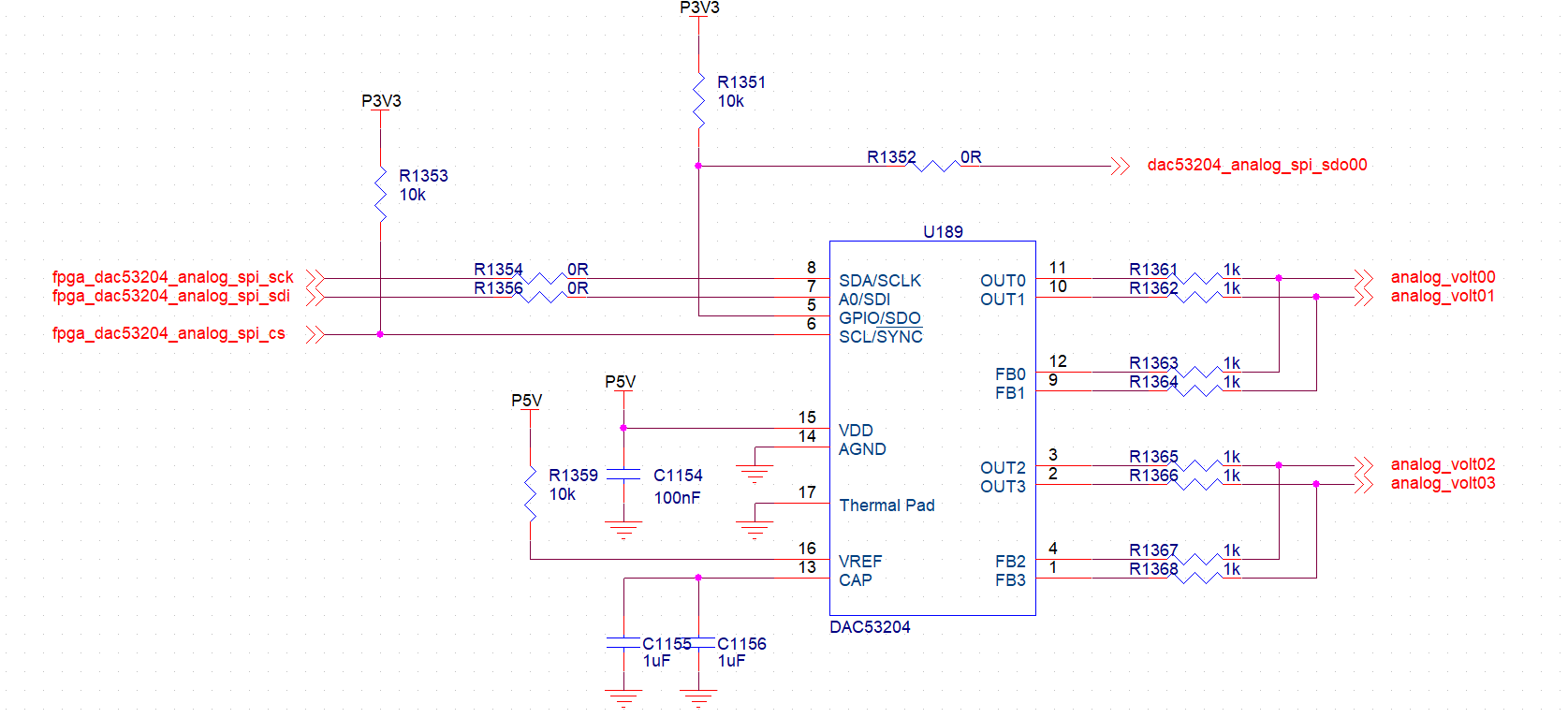

1) MCU IO 为 3.3V、但 DAC Vout 为 0~5V。 因此、SPI 上拉电阻连接到 3.3V、VDD 连接到 5V、是否可以?
2) 如果短接至 16V 或 GND、为了保护 Vout、请添加如下所示的 1k 电阻器、是否有任何问题?
3) 如果您使用增益为 x4 的内部基准、是否可以实现输出= 0.2V ~4.8V(考虑 0.2V 余量)?

    1) 是的,这是可以的。 此器件的 VIH 约为 1.6V
    2) 您似乎在使用电压输出模式? 在这种情况下、应将 FB 引脚直接连接到 OUT 引脚、而无需使用电阻器。 具体来说、移除 R1,363,13613641367  和 1368、 并将 FB 引脚直接连接到前置电阻器或后置电阻器。
    3) 正确

    2) 是、电压输出模式。 如果移除电阻器、当 ANALOG_VOL0x 短接至 16V 时、可能会损坏 FB 引脚。
    我不将其连接到预连接电阻器、因为我想补偿 OUT 电阻器上的压降、以确保 ANALOG_volt0x 达到目标电压。

    这是一个公平的关切。 请注意、反馈引脚具有内部电阻、因此在 FB 引脚上添加额外的电阻会增加轻微偏移。 如果这可以容忍、那么您的设计就很好。

    内部电阻的值是多少? 短接至 16V 时、它是否可以在没有外部电阻的情况下承受?
    如果不是、外部应增加何种价值? 1K 电阻是否足够?
    尊敬的 Linping:
    内部反馈电阻的值约为 300k。 根据数据表、单独的 FB 引脚将无法承受 16V 短路。
    我建议将 FB 和 OUT 引脚连接在一起、然后使用 1k 电阻器来保护线路。 同样、由于电阻器的存在、您会略有偏移、但器件应受到保护。

    我假设外部电阻器的影响= FB 漏电流* Rext。
    短路时的保护路径为:16V->Rext ->内部二极管-> VDD、这将 DAC53204 电源的电流限制在这一路径中。 (允许的最大电流是多少,1K 就足够了?  为什么 300K 内部电阻器在此处无法工作?)
    您能否确认上述假设并提供更多内部架构细节?
    尊敬的 Linping:
    数据表中的图显示了一般内部路径。 在本例中、R1 约为 300k、R2 约为 200k。 由于具有内部电阻器、电流消耗极低。 外部短路的问题不是 FB 引脚可能会看到的电流、而是电压。 所有引脚都有 ESD 保护单元、高电压会损坏器件。 该器件的最大短路电流为 60mA、因此 1k 足以防止短路造成大电流损坏。
