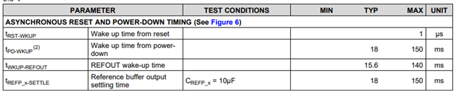

    上电后复位唤醒时间在 18ms 到 150ms 之间。 只有在使用持续时间在 50ns 至 500ns 之间的异步脉冲完成时、才是 1µs。
    如果 RESET 的低电平时间超过 500ns 或从器件读取、请在写入或从器件读取之前留出更长的延迟。

    • 目前、我们在上电 10ms 后执行寄存器配置。 数据表的第 7.5.1 节“就绪输出“中指出、在上电后或退出断电状态((PD RESET/RST 的上升沿)后、READY 信号设置为高电平。 0.9ms 后、该信号变为低电平、表示器件已初始化且可以配置寄存器。 根据这个说明、10ms 的延迟是否仍然不够? (此时在示波器波形中,就绪信号为低电平。)
    • 规定 CS 为低电平时 CONVST 也必须为低电平、但在第 7.6.3 节“读取和写入寄存器“中、它指出:“主机必须将 CONVST 信号保持为高电平、以便读取和写入寄存器。“ 这是否意味着在寄存器配置期间(当 CS =“L"时“时)时)、CONVST 必须保持高电平?
    你好、Shota-San、
    这是一个很好的问题、回答正确、在上电并经过 0.9ms 的延迟后或就绪变为低电平后、可以对器件进行配置。  在满足 tRST-WKUP(上电后)延迟之前、不应启动转换(CONVST 不应置为有效)。
    在您分享的图像中、延迟看起来很好、复位脉冲足够短、不会导致断电、这意味着 1μs 延迟应该足够了。

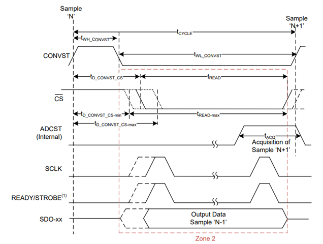

    有人指出、CS 和 CONVST 同时出现是个问题。 由于数据表中不提供 TD_CONVST_CS-MIN 信息、请您就此提供指导。
    你好、Shota-San、
    从 ADC 捕获数据时、 TD_CONVST_CS 取决于所使用的区域配置。
    对于区域 1:
    对于区域 2:
    选择配置的方法是使用 TD_CONVST_CS 的延迟
    对于不需要 0 延迟的区域 2、CONVST 高电平与 CS 低电平之间的延迟必须在 15ns 至 180ns 之间
    否则、当需要延迟(区域 1)时、应在 READY 引脚设置为高电平 (tDRDY) 后将 CS 拉至低电平。  对于 ADS9224R、从 CONVST 高电平到就绪高电平的延迟不应超过 315ns、但可以更小。   在这种模式下、为了实现最快的吞吐量、建议使用 READY 引脚、否则在 CS 变为低电平之前需要至少 315ns 的固定延迟。
