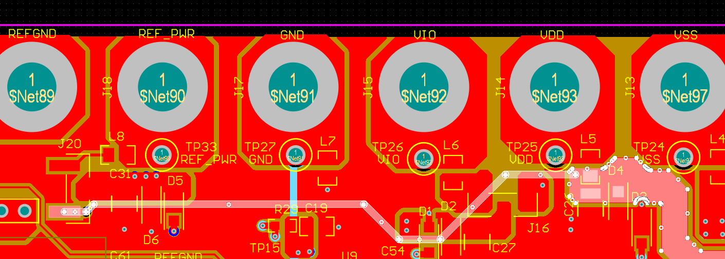

我最近通过 DigiKey 购买了 BP-DAC11001EVM。  根据用户指南的表 5、明确指出在 3 个引脚中、PIN-3 通过 L8 电感器与 REF_PWR (J18) 连接、同样地指出 PIN1 通过 L3 电感器与 VCC (J12) 连接、这也可以在图 19 中进行验证。 但是、 在检查 PCB Gerber 文件后、PIN1 的连接通过 L5 电感器与 VDD (J14) 连接、并使用万用表对其进行了物理验证。
 德州论坛也确认了这一点、我随附了同一“https://e2e.ti.com/support/data-converters-group/data-converters/f/data-converters-forum/1617694/bp-dac11001evm-connection-mismatch-in-accordance-to-the-userguide/6235735““的链接。 这种错误使我的研究在金钱和宝贵的时间资源方面都付出了巨大的代价。 我希望得到所购买的 EVM 板的补偿。 我还愿意   以有时限的方式接受根据原理图更正后的 EVM 板。 我还附上了此错误的屏幕截图、以供您参考。
    尊敬的 Mohamed:
    我很遗憾地听到、这导致你们的研究受到挫折。  TI 的条款和条件提供 EVM 的“按原样“、这意味着我们不接受故障分析或不提供 EVM 等工具的退款。
    https://www.ti.com/ordering-resources/faqs/returns/policy.html
    话虽如此、如果文档中的这个错误导致 EVM 损坏、妨碍您充分使用该工具、我很乐意为您寄送更换件。  我可以使用在 myTI 账户中注册的地址向您发送电子邮件吗?
