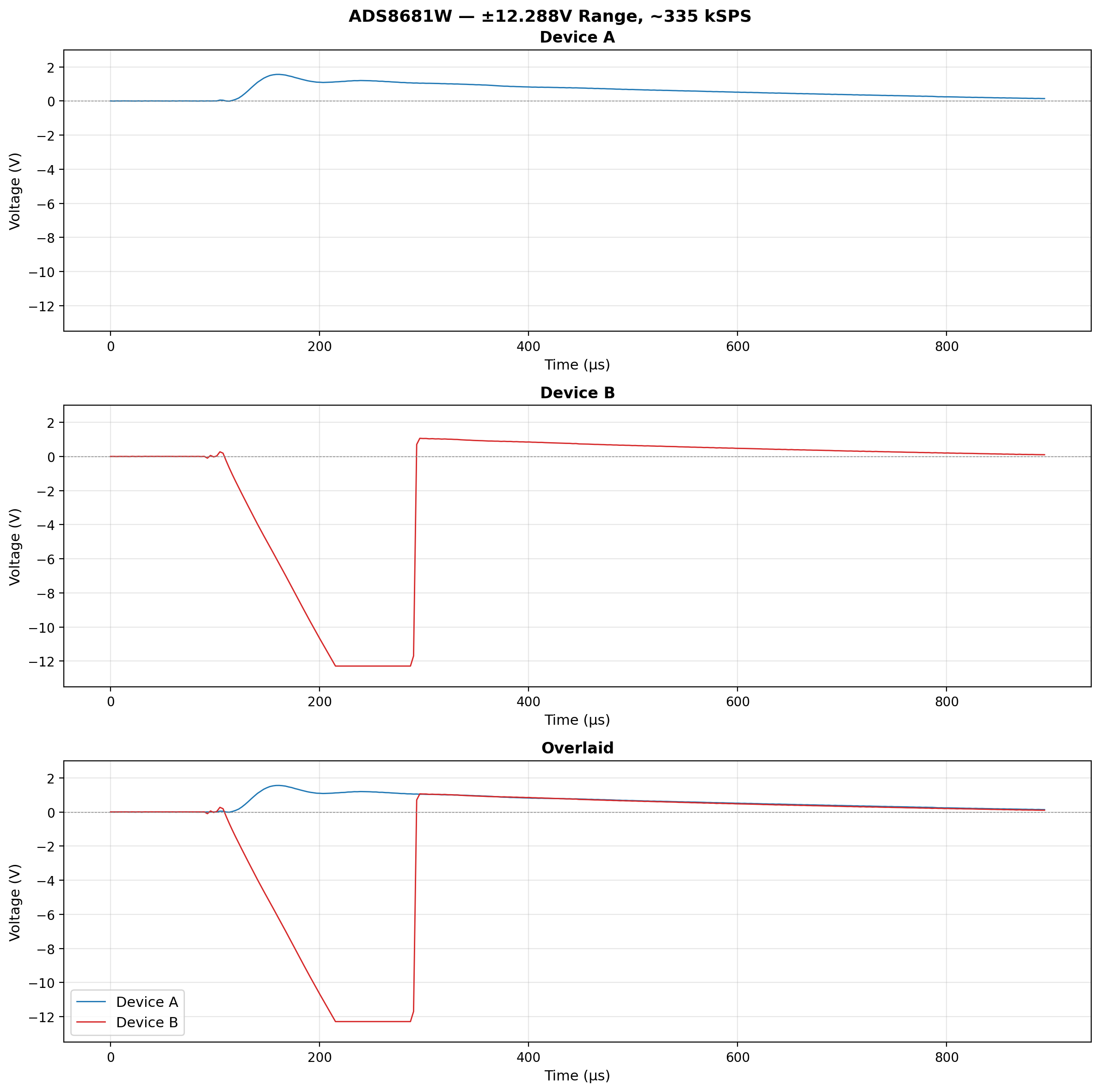

ADS8681W 配置为+/–12.288V (RANGE_SEL=0x0000)、以~345kSPS 的采样。 前端是平衡电阻分压器:AIN_P 上为 990K、AIN_M 上为 990K、AIN_P-AIN_M 上为 8.45k 无有源组件。 ADC 引脚上的输入信号差分电压低于+/–2V。
在一个具有快速正向瞬变的输入端、输出在~36 个样本 (~107us) 内确定地斜升至–32768、保持~27 个样本 (~80us) 的持续时间、然后捕捉回正确的值。 实际信号为正、在整个事件期间处于范围内。 这不是输入削波。 我们无法测量此输入的上升时间、因为瞬态完成之前的 ADC 故障。
不同的器件上有三种不同的输入瞬态速度。 三个在+/–5.12V 时均出现故障。 扩展至+/–12.288V(降低 PGA 增益)后、只有最快的静止故障:
  • 最快输入:上升时间未知(~4 个样本内的 ADC 故障)、压摆未知。 +/–5.12V 和+/–12.288V 时均出现故障。
  • 中等输入:ADC 引脚上的上升时间为~27us 10-90%、~0.05V/us。 在+/–5.12V 时出现故障、在+/–12.288V 时清洁。
  • 最慢输入:ADC 引脚上的上升时间为~140us 10-90%、~0.02V/us。 在+/–5.12V 时出现故障、在+/–12.288V 时清洁。
中输入和慢速输入都完全在信号链带宽范围内、但都在+/–5.12V 时出现故障。 降低 PGA 增益可修复较慢的瞬态、但不会最快的瞬态。
导致此行为的原因是什么? 我们是否缺少最大输入 dV/dt 规格? 数据表未指定参数。
我们还注意到、2025 年 5 月修订版 (SBASAY5A) 中删除了采样动态部分。 该部分包含什么内容?
可根据要求提供原始采集数据。

    您能否分享 990kΩ 和 8.45kΩ 分压器之前的源阻抗? 如果可能、系统中的 ADS8681W 原理图?
    源的输入范围是多少?
    输入斜坡速率主要受输入带宽限制、因此 Δ µs 范围应在范围内。 另一个考虑因素是信号的稳定、该稳定也取决于输入信号路径的阻抗。
    无论图表中的红线是否异常、我想进一步了解设置以帮助解决该问题。
    您在多个器件中提到过这一点、我有一些后续问题:
    • 发生了多少这样的情况?
    • 问题是从一开始就发生、还是存在问题的器件在某个时刻完全正常工作?
    • 是否有其他带有功能器件的系统?
    • 是否可以将存在此问题的器件替换为这些器件、以查看问题是否与 ADC 有关?
    “采样动力学“部分包含在开关特性和时序要求(而不是电气特性)中、因为将这些参数放在这里更有意义。 其包含的规格是采样频率、转换时间和采集时间、仍在数据表中。
