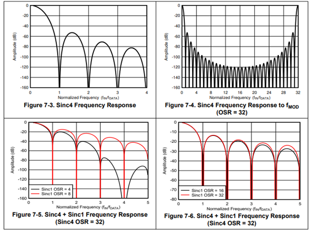

我们的客户目前正在考虑采用 ADS1119。 作为输入级设计的一部分、我们将评估包含低通滤波器的配置。
在数据表的典型应用部分、输入电路中也使用了一个外部滤波器。 在此基础上、请您就以下问题提供指导:
  • 他们目前正在考虑使用的两级 RC 滤波器配置 1k Ω 和 1 µF 合适。
    输入级的这种配置是否会导致任何问题?
    如果存在任何限制或设计注意事项、请提出建议。
  • CAN ADS1119 的内部滤波功能 提供近似值 –100dB 衰减(15.1kHz 时) ?
    我们认为、仅使用数字滤波器即可实现这种衰减水平可能很困难、我们希望您予以确认。
Kyohei
    尊敬的 Kyohei:
    3dB 转角频率约为 159Hz 时、该配置可能具有一些带宽限制、这将以大约 20dB/十倍频程的速率衰减高于 159Hz 的信号。 如果需要更高的带宽、我建议使用更小的电容器或更大的电阻器来提高转角频率。 使用当前的滤波器配置时、器件性能不应有风险。
    查看数据表中的图可以看出、FIR 滤波器更难预测整个频率范围 (15.1kHz)。 我会看到设计团队过去有没有将频率绘制为 15.1kHz 的仿真。
    但是、 ADS112C14 具有 灵活的 SINC4 和 SINC1 滤波器、 可能具有 更可预测的 15.1kHz 滤波器响应。 ADS112C14 是最新一代 ADS1119 器件、具有一些其他特性、例如衰减高达–160dB 的灵活数字滤波器、扩展的 PGA 以及从 20SPS 到 64kSPS 的数据速率。 此器件即将发布、客户可能会对此感兴趣。 它与已发布的 ADS122S14 共享数据表。
    ADS112C14 sinc 滤波器频率响应
