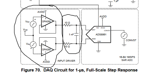

1.我认为在您的参考设计中,您总是在将检测到的信号提供给 ADC 之前放置一个电压跟随器电路。 我已经在输入感应上使用 ACPL 系列隔离放大器。 我是否仍然需要电压跟随器. (单位增益基本上) ????

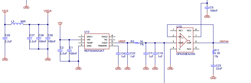

2.下面是(F28379D 原理图)中的另一个实例。 在将 3V 基准电压提供给 ADCHIRREF 之前。 中间有一个电压跟随器电路。 它的用途是什么? 加载效果? 有关它的任何资源都将是有用的。

    1. 这将取决于您的输入信号。 是单端还是差分? 在差分情况下、电压跟随器有助于设置共模并驱动 ADC 输入。 如果您已经使用电流检测放大器、则仍需要驱动放大器来正确驱动 ADC 输入、尤其是在最大采样率下。
    2. 如果您使用具有集成驱动器(例如: REF6025 系列)的基准、则不需要基准缓冲器

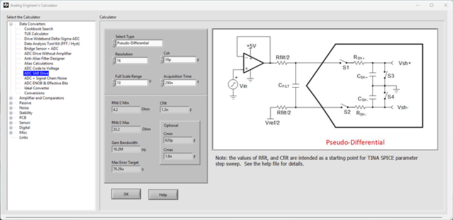

    明白了、谢谢。 对于 ADS8861、OPA4991 无法以 1MSPS 的吞吐量充分驱动 ADC。 我使用模拟工程师计算器来计算此值:
    您可以看到、以 1MSPS 的吞吐量驱动此 ADC 的最小放大器 GBW 为 16.2MHz、但 OPA4991 GBW 为 4.5MHz。 如果使用 FDA、则需要至少为 32.5MHz 的 GBW:
    关于将抗混叠滤波器加倍作为驱动器滤波器、您可以根据计算器值看到、当电阻器处于范围内时、电容器过大。 这种大电容器不会引入驱动问题、而是会导致放大器不稳定问题、因为运算放大器可能会出现驱动如此大的容性负载的问题。

    如果以 1MSPS 的速率进行采样、则在信号调节和抗混叠级之后需要使用两个驱动器运算放大器:每个输入一个 AINxM 和 AINxP 或全差分放大器 (FDA) 来驱动输入、因此信号链会如所示:OPA4991 的信号调节>抗混叠滤波器> ADC 驱动器运算放大器>电荷桶 RC > ADC。
    如果以 200ksps 的速率采样、则放大器 GBW 要求会降低至每个运算放大器的 1.08MHz(或 FDA 的 2.17MHz)。 您的 OPA4991 电路可以尽可能降低开关损耗来满足此 GBW 要求。 我建议使用具有更大 GBW 的驱动器电路、如数据表中所建议、以确保正确稳定。
    在您的应用中、我建议使用具有集成式驱动器+低通滤波器 的 ADC、例如 ADS8681W。 这样就不再需要信号调节电路+抗混叠滤波器+ ADC 驱动器。 ADS8681W 的高输入阻抗还能够将电源直接连接到 ADC。 如果需要、我们还提供了此器件的多通道版本。
