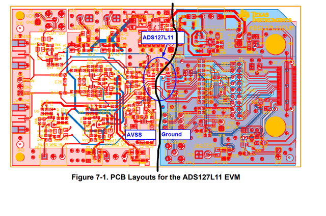

    我的电路板 (ADC Detektorboard) 非常小 (20 × 45mm )。  ADS127L11 的 16MHz 振荡器也位于其中(我可以将其物理放置在 ADC 的数字侧,此处是微控制器板的连接器)。
    我要定义层堆叠、以便 整个板的 GND 层中有一个完整的 GND 平面(模拟接地=数字接地)、以及 电源层中的本地–2.5V 平面(仅在 ADC 和 THP210 区域中)。
    →您是否同意这种方法?
    Br Bernhard
    您好 Bernhard、
    是的、我同意您采用的方法。  我就是这样设计评估板的。  需要注意的是、AVSS 平面应该是元件层的相邻层。  ADS127L11 模拟侧应直接放置在 AVSS 平面上。  我在内层 3 上使用了完整的接地平面、但您可以将该平面用于其他电源平面或信号布线。
    仅供参考、评估板是一个 4 层板。
    顶层 1(元件侧): 信号布线
    第 2 层(内部):分割平面、电路板右侧为 GND(带所有数字)、左侧为 AVSS、所有模拟(包括放大器)、基准电压。
    第 3 层(内部):连续接地平面 GND
    底层 4(底部):信号和电源布线。
    Keith
